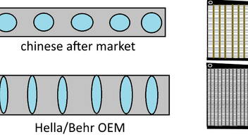

Electrophil: Ich hab einen original Kühler eingebaut. https://www.ebay.de/itm/265289958978?mkc…emis&media=COPY
Der verlinkte Kühler ist genau das Gegenteil eines Originalkühlers. Anbei nochmal eine Skizze was konstruktiv die Hauptunterschiede sind, und warum diese günstigen Dinger schlechter kühlen.
Originalkühler kosten über 400€ wenn man sie überhaupt noch bekommt.

Was hast du denn für einen Kühler verbaut? So ein günstiges Thermotec Ding mit runden Röhrchen drin? Diese Aftermarket Kühler haben definitv eine merklich schlechtere Kühlleistung als die deutlich dickeren Originalkühler. Damit ist mein NG auch immer heiß gelaufen auf der Bahn. Mit einem original Hella-Behr ist das nichtmehr passiert.
Es gibt jetzt auch Nachbauten aus Alu aus Frankreich glaube ich.
