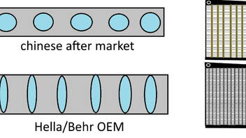

Es gibt noch mehr Gründe, warum ein Kühler funktionert oder nicht.
Die Tiefe ist z.B. ein Thema, das Material und das ganze Drumherum sowieso.Ich bis seit mehr als 30 Jahren am Audi beschäftigt und habe noch nie gehört, das nur der Original Kühler das Rätsel gelöst hätte.
Ja natürlich spielen andere Gründe auch eine Rolle. Aber wir sprechen hier explizit über die Kühler. Und ich bin der Meinung dass die günstigen nicht-OEM Nachbauten aufgrund erheblicher konstruktionstechnischer Unterschiede (maschinell gefügt vs. gelötet, geringere Tiefe, ungünstigere Rohrform siehe Skizze, etc.) unmöglich auf den selben Wirkungsgrad kommen kann. Dazu kommt dann noch die fehlende Langlebigkeit. Mein Thermotec sah nach 2 Jahren aus als hätte ich ihn ausm Bodensee gezogen
Es ist einfach ein minderwertiger Ersatz, kennt man ja von andere Ersatzteilen zur Genüge.
Die sehen schon geil aus und der Preis geht auch, wenn die Qualität passt
Ich hab mal schnell eine Skizze gebastelt bei der man (hoffentlich) den Hauptunterschied zwischen Hella/Behr und billigen After Market Kühlern sieht. Man bezahlt halt auch für die aufwändigere Herstellung

Aus eigener Erfahrung und den Meldungen aus dem Forum muss man bei Aftermarket Hersteller Abstriche machen. Optisch scheinen fast alle vom selben Band in China zu laufen, egal ob sie 30 oder 120€ im Netz kosten. Meine Erfahrung ist dass man bei den billigen Nachbauten auch mit verminderter Kühlleistung rechnen muss
