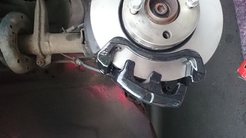

Habe ein Problem.. Hier schaut euch das mal an, meine bremsleitungen sind zu kurz wie kann das sein?
Und welche bremsleitungen kam ich mir jetzt holen finde nichts..Kann ich Woche von der Hinterachse nehmen?

Also ich weiß nicht was ich machen soll.. Kann es sein das das oben am federbein falsch montiert ist?
sieht eigentlich gut aus.
mach mal ein bild von der rückseite der bremssättel.
Mache ich gleich kann eig nur so, weil sonst der Anschluss unten sitzt genauso das entlüftungsventil..da musste ich den Schlauch so knicken dad nichts mehr durch kommt und brauche Stück wieder einen langen Schlauch.

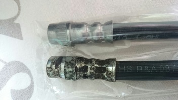

Bernd. Das sind die selben wie ich habe also von den Maßen her sie sind 5mm länger mehr nicht..das wird es nicht reißen..

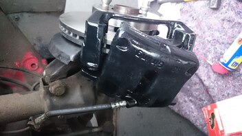

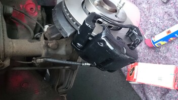

Ich habe jetzt so welche der unterschied ist der Anschluss wo das innengewinde ist..Muss mal sehen ob ich das irgendwie fest bekomme.. Siehe Bilder!
Muss der Bremsschlauchhalter nicht ein ganzes Eck tiefer? Der hat doch unten einen Haken dran und mit den Haken muss er in ein quadratisches Loch, was meiner Meinung nach bei Dir noch sichtbar ist.
Wieso ist eigentlich der Anschluß des Bremsschlauches auf der einen Seite blitzblank und die andere Seite so verschmoddert?
Hab ich mir anfangs auch gedacht. Aber die "Nase" die in das "eckige Loch"
kommt sitzt auf der anderen Seite. Hätte der Halter auf beiden Seiten diese Nase, könnte man den Halter ohne ihn zu verbiegen, gar nicht montieren (du fädelst ja erst die Seite mit Nase ein und schiebst ihn dann über die 2. Kante).@ SnyP: sieht dass nur so aus, oder hast du auch die Gleitflächen der Beläge schön fett beschmiert/lackiert?
Also habe gestern eine Seite fest bekommen. Habe oben auch die Bilder eingefügt!

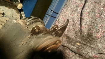

Aber mit ist dann gestern als abgerissen was geht... Hat jemand ne Idee wie ich das raus bekomme?!
Hier diese schraube..90708504
Hier Nummer 6...http://www.partscats.info/audi…15&ug=15&parent_id=384047
das wirst Du nur rausbekommen indem Du das ordentlich heiß machst und
a) entweder ausbohrst oder
b) ein dünneres Loch reinbohren und mit einem Linksausdreher rausdrehen
Wenn noch genug übersteht, kann man mit der Flex auch 2 Abflachungen drauf schleifen, um nochmal einen Schlüssel anzusetzen.... Muss aber sehr ordentlich heiß gemacht werden, weil bis die Schrauben mal abreißen muss es ja einiges gebraucht haben....

Muss ich mal schauen.. Brauche eh erst einmal die schrauben neu.. Die schrauben um den Sattel los zu schrauben sind auch abgerissen..Denke da ist jemandem fast die Bremse bzw das Auto da unten rum abgefackelt und er hat mit Wasser gelöscht das als so bomben fest ist..
Habe das mit den links ausdrehen auch überlegt. Aber denke was sehr gut möglich wäre, aufbohren.und das Gewinde nach schneiden.
