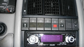

Aja, ihr habt einen Schalter vergessen:
??? Kannst du damit die Straße zoomen oder was? Für was soll ein Schalter sein, auf dem "Zoom" aufgeklebt ist?
zoom Schalter aus einem Mazda geklaut
zoom zoom ![]()
naja, zugegebener Maßen nicht ganz original Audi (schätz ich jetzt mal zumindest).
War im Treser Hunter verbaut für die RÜCKFAHRKAMERA !
Ich stell mir gerade vor, wie man Rückwärts einparkt, dabei auf den Monitor starrt und dann noch ranzoomt ![]()

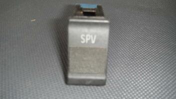

Wofür steht SPV? Wohl kaum für Martinshorn, oder? ![]()
