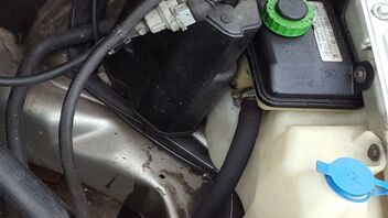

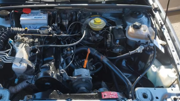

    erkennt jemand auf dem folgenden Foto, ob der Wagen eine Servolenkung hat? Ich vermisse den Ausgleichbehälter. Bzw. da ist ein Behälter, direkt vor dem Kühlerausgleichsbehälter mit dem ich nichts anfangen kann. Ist das der Servobehälter in einer ungewöhnlichen Form? Vielleicht deckt dabei der rumhängende Service-Zettel den Einfüllverschluss ab?

  • Interessant. Ich meine mal gelesen/ gehört zu haben dass beim 2 Liter Motor die Servolenkung zur Grundausstattung gehört hat. Ausnahmen kommen wohl vor..., oder es ist kein 2l Motor.
    Ich kann da nichts erkennen. Selbst wenn der Behälter fürs Lenkgetriebe schlecht zu sehen wäre müsste man den Schlauch sehen welcher über den Wischwasser-Behälter geht.
    Links neben dem Kühlmittelbehälter ist der ABS Block und unterhalb der Aktivkohlebehälter.
    Wenn das ein Verkaufsangebot ist, solltest du weitere Fotos verlangen. Vielleicht ist das auch ein Sonderfall oder nachgerüstete Servo, wo so ein runder Behälter wie beim B2 oder C3 verbaut ist und an andererer Stelle sitzt.

    Nö, die Servolenkung war beim 80 B3 immer aufpreispflichtig. Bis zum Ende der Modellreihe. Laut Preisliste im Modelljahr 1989/1990 für den gezeigten 3A-Motor 1.025,- DM.
    Erst der 90 und der 16V hatten sie serienmäßig.
    Das Auto vom Foto hat werksmäßig keine Servolenkung. Ist eher ungewöhnlich, gerade bei den größeren Motoren und beim quattro. War aber so, nachdem man bei Audi die Ausstattungsserien abgeschafft und zu maximal individuellen Konfigurationen übergegangen ist, sind solche ungewöhnlichen Kombinationen durchaus möglich gewesen.
    Das Auto scheint auch keine weiteren überschwänglichen Extras zu haben. Ich sehe noch ein Schiebedach, die Nebelscheinwerfer, ein gamma Radio inkl. der zugehörigen Hutablagen-Lautsprecher, 14" Gullis und die schöne Farbe Titan (Metallic). Ggf. noch eine ZV. Trotzdem kam man schon auf einen stolzen Listenpreis von etwa 42.000,- DM.
