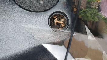

  • Wonach riecht es denn?
    Ja, er riecht so wie nach altem Staub/ altem Schaumstoff welcher gammelt.
    Nimm mal auf der Beifahrerseite das Belüftungsgitter für die Seitenscheibe heraus.
    Wie sieht es darunter aus?
    Tatsächlich sieht es bei mir unter dem Lüftungsdeckel genauso aus wie auf dem Bild😅
    Werde jetzt den Kanal erstmal weitestgehend säubern und dann evtl mit so einem Ozonreiniger dran gehen.
    Früher oder später muss ich dann halt mal in den sauren Apfel beißen und den Wärmetauscher zusammen mit den Lüftungsklappen erneuern.
    Noch geht zwar die Warm-Kalt Verstellung aber habe auch keine Lust auf einen geplatzten WT geschweigeden keiner warmen Luft mehr im Winter.
