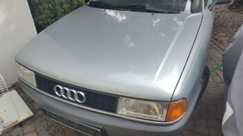

    Ich habe mir ziemlich Spontan einen Audi 80 typ 89 1.8s (pm) mit 174 tkm gekauft der aber leider relativ viel Kleinigkeiten zu erledigen hat.
    Wobei TÜV noch bis Oktober drauf ist.

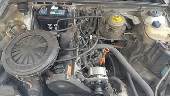

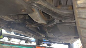

    Fängt vorne an bei einer Kaputten Scheinwerferverstellung geht über Spureinstellung ein leicht undichten Flansch am Motor bis hin zum Kofferraum wo die Reserveradmulde Rostig ist.
    Alles noch machbar der Motor läuft sauber ohne Klackern etc. die Karosseri ist bis auf kleine Dellen,winzige Roststellen und halt dem Kofferraumboden.

    Wobei Flansch,und Zahnriemen Abdeckung schon bestellt sind genauso eine Batteriabdeckung.

    Sieht alles relativ normal aus für ein Auto in dem Alter.
    Beim Scheinwerfer kann ich dier einen Tipp geben. Wenn der Verstellmotor in Ordnung ist, liegt es oft daran, das sich der Reflektor an einem Gelenk ausgehängt hat. Kann man mit Geduld und einigem hin und herdrücken meist wieder einrasten.

    Der Motor auf der Beifahrerseite für lwr ist hin der läuft sobald Licht an ist leer mit einem unschönen schleifen und bewegt am Scheinwerfer nichts mehr. Habe auch noch keine Lösung gefunden den Zerstörungsfrei ausgeclipst zu bekommen.
    Hätte den Gerne geöffnet um zusehen was kaputt ist.
    Habe auch schon geschaut aber gebrauchte Stellmotoren kosten teilweise 50€+ =O
    Ist blöd das es die selten gibt im Verhältnis wie die beim B4. ;(
    Mal sehen Kühlwasserflansch und Zahnriemen Schutz wechseln dann Anmelden. Und erstmal Fahren hat ja TÜV usw. Dann Stück für Stück alles abarbeiten.

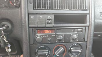

    Original Radio vermutlich und Funktioniert tadellos.

    Die Stellmotoren sind mit einer Art "Bajonett-Verschluß" im Hauptscheinwerfer eingeclipst. Eine ca. 1/8 Umdrehung nach rechts oder links ( weiß ich gerade aus dem Kopf nicht) drehen und dann kann man den aus dem Reflektor aushängen.
    Um ihn wieder einzuhängen, ist es hilfreich, den Reflektor durch die Aufnahme des Leuchtmittels in die richtige Position zu drücken, den Kugelkopf vom Stellmotor in den Reflektor einzuhängen und dann den Stellmotor wieder im Hauptscheinwerfer zu verriegeln.
    Ich kenne nur die Halogen-Doppelscheinwerfer. Wie ich gerade sehe, scheint das bei den B3-Einfachscheinwerfern anders gelöst zu sein? Da wissen die B3-Kollegen sicher mehr.
    Es gibt wohl auch Unterschiede bei den Fabrikaten (BOSCH und HELLA) bei den Scheinwerfern. Die Stellmotoren sind aber wohl immer von HELLA (893941295) und werden mit unterschiedlichen Adaptern (893941296 für HELLA, 893941296A für BOSCH) auf die Scheinwerfer angepasst.
    Die Adapter gibt es für beide Fabrikate für kleines Geld bei AUDI Tradition neu.
    Einen Stellmotor bietet AUDIKLAUS (immer eine gute Adresse bei entfallenen Teilen) für 27,52 EUR + MWST und Versand an.

    Das Radio ist ein originales BETA. Wenn Dir jetzt Dein Vater oder Opa noch ein paar Musikkassetten "sponsort", bist Du "Chef"!
    Bloss nicht gegen irgend ein modernes "Blink-Blink-Radio" tauschen! Sonst könnte die gure Laune schnell verfliegen.

    Den Fotos nach ein 91er Modell in Gletscher Metallic. Damals sehr beliebt.
