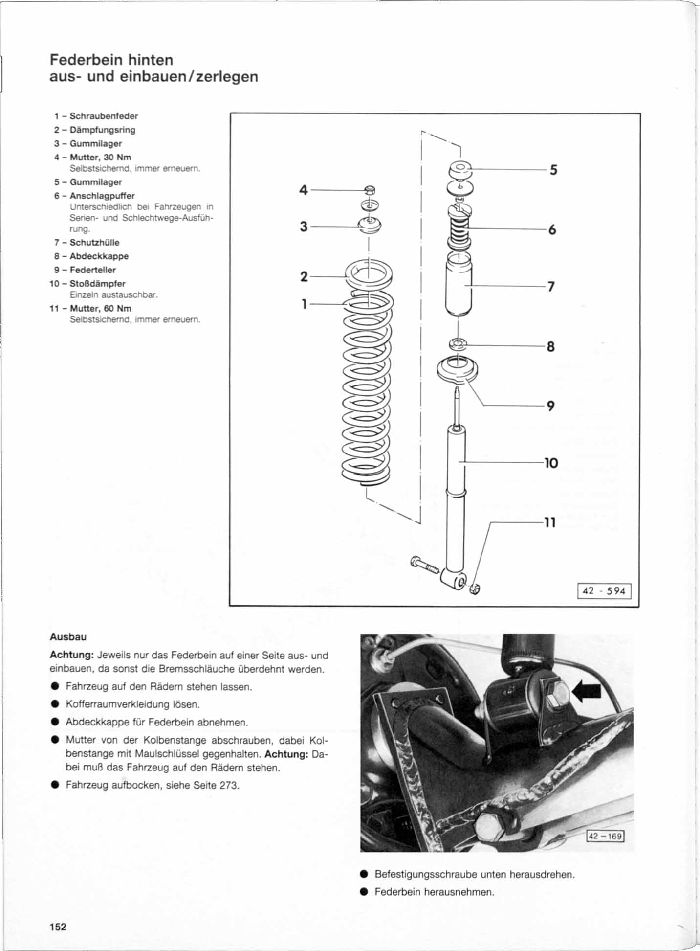

  • Moin, der Fahrwerkseinbau geht voran, jedoch weiß ich leider die genauen Anzugsmomente für die Verbindung zwischen Federbein und Hinterachse nicht, hat die jemand parat?
    Nachtrag, zwischen Schraubenkopf und Achse gehört auch eine Unterlegscheibe, oder? Zwischen Mutter und Achse ja sowieso
    Wenn du die Verschraubung am Gummimetalllager meinst M12x1,5x70, da kommt die Mutter nach außen (geht glaube ich auch nicht anders) und die Unterlagscheibe innen auf den Sechskant. Am Stoßdämpfer ist wohl wieder keine Unterlagscheibe.

    Dir ist schon bewusst, dass das Fahrwerk DAS Teil ist, das Dich sicher mit der Fahrbahn verbinden soll? Wenn da etwas schief geht, ist nicht nur Dein Leben und Deine Gesundheit in Gefahr! Sich da auf irgendwelche "wiki-Einträge", von denen nicht mal klar ist, für welche Baureihe die passen sollen, oder auf Forenbeiträge, wo Jemand "glaubt", zu verlassen, ist nicht nur naiv, sondern grob fahrlässig!
    Es gibt die Literatur mit den Herstellerangaben. Manchmal kostet sie etwas, im Deinem Fall (B3) ist sie sogar kostenlos online verfügbar. Alle Bilder und Angaben, die Herr Etzold in seinen Büchlein verwendet, sind 1:1 aus den originalen Herstellerunterlagen übernommen.
    Die Angaben in dem verlinkten "wiki" beziehen sich auf den B4 (Markteinführung ca. Mitte 1991), der eine völlig andere Hinterachskonstruktion hat, als der B3. Der Unterschied wird Dir auffallen, wenn Du versuchst, eine M10-Schraube mit 240 Nm anzuziehen.

    Die richtigen Werte für den B3 sind im genannten Ezold zu finden ---> HIER
    Oder! Und auch nicht "sowieso"! Aber die Mutter gehört erneuert!
    müsste passen, einziger unterschied (Meines wissens) ist, das es ganz am anfang der Baureihe einteilige Federbeide gab, aber was die Drehmomente angeht müsste es denke ich gleich sein
    Es ist keine Schande, etwas nicht zu wissen. Aber dann sollte man sich auch zurückhalten. Es geht hier um die Hinterachse, da gibt es beim B3 Fronantrieb keine Federbeine. Weder ein- noch zweiteilig!

    Gerade beim B4 steht in der Werksreparaturanleitung gern bei einem Teil der Schrauben und Muttern "erneuern".
    Klar hat sich diesem Satz die Schraubenindustrie einfallen lassen, "Wohlstand durch Wachstum". :sironie:
    Fakt ist jedoch, das gerade beim B4 teilweise Schrauben und Mutter beim Anziehen "überdehnt" werden.
    Und wer schon mal eine Kugelschreiberfeder "überdehnt" hat.....
    Wenn auch nicht sofort sichtbar, passiert ähnlichen mit Schrauben und Muttern die sich besser später nicht mehr lockern dürfen.
    Und genau das ist mir passiert beim Querlenker, Schrauben kosten ja auch Geld.
    Gemerkt habe ich das, weil die Karre "schwammig" wurde.
