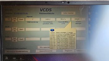

    Gottseidank bin ich im Besitz von VCDS, somit kann ich die Messwertblöcke prüfen. Werde berichten...

  • Hallo PRND321,
    ich habe nochmal geschaut, die Gaspedalstellung G79 wird von 0% bis 99,6% erkannt. Aber scheinbar schaltet der Kickdown-Schalter nicht (mehr):
    Wo sitzt denn der? Im Motorraum finde ich nichts. Im Innenraum unter dem Armaturenbrett?

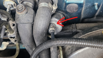

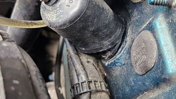

    Auch scheint unser Gaszug nicht mehr ganz in Ordnung zu sein:
    Da scheint was gebrochen zu sein...

  • Automatik kenne ich leider sehr gut, aber nicht in Kombi mit dem ABK.
    Beim NG2 MDJ P ist der Kickdownschalter in den Gasszug integriert, als einfacher Schalter.
    Da bricht irgendwas ab (so beim meinem NG2).
    Ich meine der lieber Peter hatte damals das Patent aus einem Draht vom Schutzgasschweißgerät, mit dem ich den Schalter wieder hingefrickelt habe.

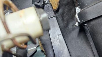

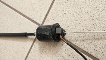

  • Du hast in #4 ein Foto. Da unter dem Gummi, wo der Pfeil drauf zeigt, ist die Betätigung für den Kickdownschalter. Zieh den Gummi mal zurück, dann sieht man ein zweigeteiltes schwarzes Kästchen, das sich bei Vollgas ineinander schiebt und dadurch den Schalter betätigt. Da brechen gerne mal die Nasen ab, die das Ganze zusammenhalten. Dann steht das alles nicht mehr richtig.
  • jo, habe eben mal geschaut. Das Ding unter Tülle ist völlig zerbröselt.
    Scheinbar ist da auch KEIN Kabel ! Weder vom außen, noch von innen!
    Wo müsste ich da ein Kabel finden?
    Drinnen oder draußen? Wo finde ich das Gegenstück?

  • Vielleicht hat der Vorbesitzer den Schalter schon ausgebaut. Ich weiß noch, das der Schalter ziemlich klein war(Microschalter) und blau.
    Wie der da befestigt war weiß ich nicht mehr.
    Der Schaler ist innen in dem "Kästchen". Es kommt ein Kabel mit Stecker da raus.
    Geh mal auf den Link in #9, da sind auch Fotos davon.

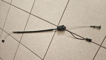

  • Hallo zusammen,
    Audi Tradition hat geliefert:
    Ich interpretiere das jetzt mal so, dass das der Stecker, wenn noch vorhanden, im Innenraum zu suchen ist.
    Für den Einbau werde ich mir auf jeden Fall einer Verlängerung für das Kabel bauen.
    "Da oben" kommt man ja nicht mit 2 Händen geschweige Werkzeug hin.
    Danke für die Unterstützung bisher, ich begebe mich mal auf die Suche...
