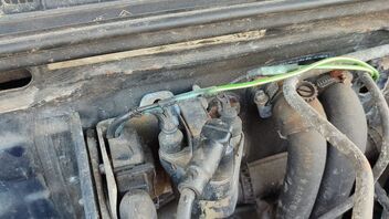

  • Ehh, tatsächlich bin ich vorhin wieder zum Wagen gefahren und er hat wieder ganz normal gedreht.... Jetzt hab ich keine Ahnung
    Evtl wurde der Anlasser zu warm in der Mittagssonne? Hab einige start Versuche unternommen
    Hab aber noch nie gesehen das der auf einmal aufhört zu drehen und später Wieder geht
  • Evtl wurde der Anlasser zu warm in der Mittagssonne? Hab einige start Versuche unternommen
    Nein kann nicht
    Das ist ehr der zas
    Wenns mitten drin auf hört ist es mit unter auch der Starter selbst da kann es der Magnetschalter sein oder die kohlen im Anlasser selbst.

  • Der Verlauf liest sich sehr typisch......
    hm okay ja, dann besorge ich mal nen neuen, kost ja nix

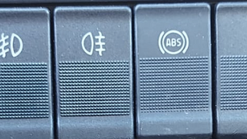

    hab ihn so gekriegt mit den ganzen blindstopfen da, hab alle rausgerissen und nun siehts so aus
    Des grüne ist für ABS oder? Hab den schalter hier rumliegen, n bekannter meinte auch des grüne ist für abs
    Wofür ist des weiße? Des einzige was ich mir denken kann ist scheinwerfer verstellung
    Und in welcher Anordnung mússen die Schalter sein?
    Hab probiert die 3 eins nach links zu rücken aber da hinten dran ist so ne art rechteck wo alle 3 zusammen drinne sitzen, des lässt sich glaube ich nicht verschieben
  • Ja möglich ab MJ 93 würde der Abs Schalter weg Rationalisiert aufgrund von Beschwerden aus den USA soweit ich das mal gelesen habe.
    Ansonsten hat der den Warnblinker am lenkstock?
    Ich weiß nicht glaube mit dem B4 MJ 92 wanderte die Warnblinker in die Miko,
    Warnblinker ist am Lenkstock, und ja ist n 1990er/ dazu der Abs Schalter lag halt wie gesagt schon im Innenraum Rum also gehört der denke ich eh aufs grüne (kann's nicht testen weil die abs Lampe immernoch dauerhaft leuchtet)
  • Naja solange der Motor nicht läuft ist die Abs glaube an, nicht sicher, kann mich auch täuschen.
    Ansonsten ist unter der Sitzbank noch ein Relais Träger da ist nen Steuergerät fürs Abs mit einer Sicherung 10 AMP. Wenns die Sicherung gebrutzelt hat ist Abs auch dauerhaft am leuchten. Wenn es beim MJ 90 auch schon so ist.
    Ist der frei liegende weiß? Oder grau weiß wäre Nebel und grau Leichtweitenregulierung.

  • Ist eher weiß als grau finde ich, aber hab ja schon die nebler tasten da... Wenn ich auf den Tasten rumdrück leuchtet auch unten ein Licht jeweils, also passt des denke ich schon
    Muss die aber auch mal ausbauen, bin noch nicht dazu gekommen
  • Die Anordnung ist die überlassen.
    Ich habe meine auch nicht nach Original verbaut.
    Beim Bild vom lks ist bei mir die lwr mit Heizung Heckscheibe vertauscht.
    Idr sind von links nach rechts
    Sitzheizung, lwr, Nebel, Nebelschluss, warnblink, Abs/esp?, Heckscheibe, Sitzheizung.
    Ist aber wie gesagt dir überlassen soweit ich weiß sind die Kabel lang genug.

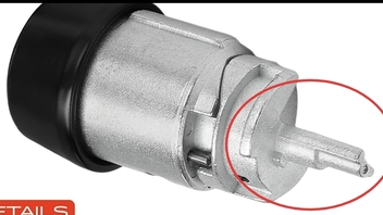

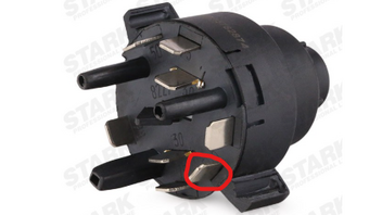

    was isn des für n extra pin auf der webseite wenn ich den zas bestelle?
    Bei mir fehlt der, poah hab grad nichtmal vor augen ob der trotzdem passt, auto steht 20km weit weg ;(
    Du musst auch auf lassen es gibt 2 versiedenen auch die auf nahmen vom pinn kam anders sein.
    Auch würde ich in dem gleichen Atemzug nach dem pin schauen der kann da durch dercsaz schon geborstene ist beschädigt sein. Siehe Bild der Pin den du da hast ist 50b wird teils nicht benötigt da dies jenach Modell sogar von Anlasser gesteuert wird. Das Kabel 50B ist
    Ausgangsklemme am Starter und
    Eingangsklemme am Magnetschalter für
    Folgesteuerung bei Parallelbetrieb von
    zwei Startern quasi der gleiche Anschluss wie 50.
    Der gegen Stecker müsste da leer sein.
  • Ausgangsklemme am Starter und
    Ah okay, dann bestelle ich den mal
    Und ich checke die Tage wenn ich wieder am Audi bin nach dem pin den du da aufm Bild meinst
