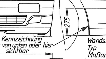

    ich hab eine Frage zum Kamei Ansatz bei der Sport Edition:
    Laut Gutachten zu den Ansätzen befindet sich auf dem Ansatz (soweit ich weiß im Radlauf rechts) eine Markierung mit Typ, KBA Nr. etc.
    Bei dem Ansatz meiner Sport Edition ist dies nicht der Fall. Jetzt ist die Frage, welche der 2 Optionen zutrifft:
    1. Ich habe einen Nachbau Ansatz dran
    2. Die bei der SE ab Werk montierten Ansätze haben diese Kennzeichnungen nicht
    Am hinteren Ansatz habe ich auch keine solche Kennzeichnung gefunden.
    Kann mir eventuell jemand der eine originale Sport Edition hat weiterhelfen?

    Ich schon, laut Kamei Gutachten im rechten Radlauf oder unten mittig

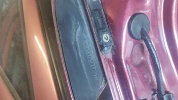

    Ich schau bei mir gleich mal nach aber ich meine, der Heckspoiler hat auf der linken Seite an der Stütze unten eine Teilenummer, eventuell ist diese aber auch nur von der Kunststoff"auflage" (ich weiß die richtige Bezeichnung gerade nicht)
    Aber dass Front- und Heckansatz eine TN haben müssen ist schonmal gut zu wissen.
    So, ich habe geschaut.
    Vorne auf der Beifahrerseite wie eine Plakette, nur als Vertiefung und hinten auf der Beifahrerseite nur eine "eingestanzte" Nummer.

    Ich hab auf meinem die Teilenummer gefunden, wie ichs im Kopf hatte von unten auf der Fahrerseite.
