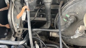

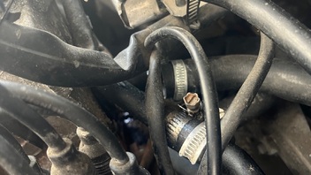

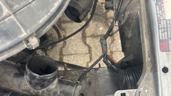

    Das habe ich vorhin auch gemacht, geht und bleibt nur mit Gas geben an. Habe beim zusammen bauen vorher schon gesehen das ein paar Schläuche fehlen, von der Frischluft Ansaugung und einer vom Kühlkreislauf/Klimaanlage. Habe da ein paar Fotos. Hat mir jemand vielleicht eine Liste mit den 3 fehlenden Schläuchen? Konnte leider nichts finden.
    Zudem habe ich gesehen, das hinten am Block Kühlwasser aus einem Flansch austritt. :sshithappens: Hat mir da vielleicht auch jemand eine Nummer?

    Okay dann werde ich mich wegen den Luftschläuchen mal bei ein paar Schlachtern in der Nähe bedienen.
    Da wurde glaub ich auch was gebastelt, ich muss nochmal schauen dass ich gute Bilder einfange. An der Feuerwand sind ja normal 2 Schläuche, da ist nur noch einer angesteckt, der 2. fehlt. Der angesteckte geht aber ins leere, ist nicht ausgeschlossen. Am Block wurde glaube ich die Leitung direkt gebückt. Wieso sollte das der Vorbesitzer gemacht haben?

  • Den vorwärm Schlauch geh mal in Heizung Sanitär 50er aluflex Rohr sollte gehen beim Durchmesser bin ich nicht sicher.
    Ansonsten unter dem Block wie schon erwähnt die Dichtung bezw der Gummi Block ist gerissen würde ich vermuten der zieht Nebenluft.
    Wasser Schlauch Bild 2 zum Wärme tausvfer fehlt.
    Ich vermute das der WT auch defekt ist und es wurde kurzgeschlossen. Tip Fass die eine Schraube auf dem vorhanden Schlauch nicht an lass die so wie die ist.

    Wegen dem Wärmetauscher, was soll/kann ich da tun? Gibt’s da Nachteile dadurch dass der möglw defekt bzw. nicht angeschlossen ist?
    Grüße
  • Wegen dem Wärmetauscher, was soll/kann ich da tun? Gibt’s da Nachteile dadurch dass der möglw defekt bzw. nicht angeschlossen ist?
    Passenden Schlauch anschließen und ggfs. WT erneuern. Ansonsten zumindest im Winter frieren, je nach Witterungsbedingungen aber auch im Frühjahr oder Herbst.
