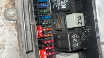

    Der Anlasser, das kann der ZAS sein. Im Sicherungskasten gibt es doch dieses Blech. Ich meine, wenn man hier Bordspannung + anlegt muss der Anlasser laufen. Sonst sind ggf. die Kohlen durch, mal mit einem Hammer draufklobbe....Manchmal rutschen die Kohlen noch mal ein Stück nach vorne und er geht wieder kurz....
    Und welche Dichtung, die Zylinderkopfdichtung?
  • Hmm ja gut, dann haben wir da wohl ein wenig Mist gebaut….
    Meinst du diese kleine Brücke zwischen den 2 Kontakten? Habe ein Bild angefügt. Dann probiere ich das morgen mal.

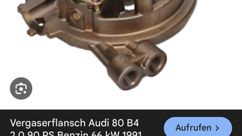

    Ich habe kurze Zeit später, nachdem ich den Motor einige Male drehen lassen habe, Benzin gerochen und habe vorne am Vergaser bzw Monojet ein Benzin Leck gesehen, der halbe Luftfilter Kasten war nass, alles ausgeputzt, und Kollege mal drehen lassen um zu sehen woher es kommt. Es kommt rechts aus dem runden Behälter. Gibt’s da neue dichtungssätze? Habe ich im Netz nichts passendes bzw. gleich aussehen gefunden.
  • Wir reden von der Mono-Jet, oder?
    Gern sind es die Dichtungen um die Einspritzdüse.
    Die sind über den schwarzen Deckel zu erreichen, in dem auch der Außentempfühler sitzt.
    Der Dichtungssatz, es sind glaube ich drei O-ringe, ist für lächerliche Betrage zu bestellen. :sironie:
    O-Ringe NBR gibt es auch bei IR-Dichtungstechnik.
    Also mal die Schieblehre ansetzen und sich ein paar Ringe zum rumtesten bestellen.
    Kraftstoffpumpe laufen lassen, auf die Düse blicken, es darf nichts austreten.....
