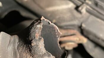

    Mein B3 war vor dem Kat undicht und inzwischen weiß ich, dass es am Flansch vom Hosenrohr lag. Die Tulpe war nicht mehr vorhanden und da hatte scheinbar in der Vergangenheit schonmal jemand den Flansch repariert (siehe Bilder). Jedenfalls ist der mir beim Zerlegen schon entgegen gekommen.
    Ist sowas reparabel, oder muss ich das ganze Hosenrohr tauschen? Dabei hätte ich Angst, die Schrauben oder Bolzen abzureißen...daher würde ich das gerne vermeiden.

  • Ist sowas reparabel, oder muss ich das ganze Hosenrohr tauschen?
    Also ganz ehrlich, wenn du das nicht selbst mit eigenem Werkzeug das vorhanden ist machen kannst, dann lass das erneuern.
    Was nützen dir die schönsten Schweißnähte, wenn es doch mangels Substanz eine Notreparatur wird. Der Zeitaufwand ist enorm gegenüber dem Austausch. Kisugi Ai hat schon recht die Schrauben am Krümmer gehen mit Rostlöser ganz gut ab und du hast da viel Platz im Motorraum. Bestenfalls hat der 86er einen U-KAT richtig?
    Ich möchte Deinen B3 nicht als „Kassengestell“ bezeichnen, aber solange es für ne 70 PS Variante Ersatz gibt, wird auch das Hosenrohr aus dem Zubehör den Rest überleben. Und man will es sich nicht mit denen verscherzen, die Dir etwas wichtiges schweißen, wenn es mal so weit ist.
    Das Material ermüdet an der Stelle aufgrund der Hitze und auch Abkühlung durch Wasser weil es ungeschützt ist.
    Da darf man auch für einen frühen B3 schon mal ein paar Euro in ein Verschleißteile investieren. Meine bescheidene Meinung
