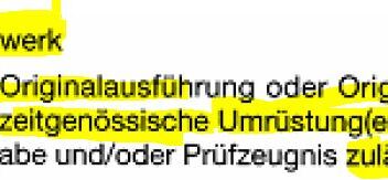

    Oder er hält sich "streng" an die "Richtlinie für die Begutachtung von Oldtimern nach §23 StVZO" (s.u.)
    Auch wenn es für manche nach "Erbsenklauberei" klingt, muss man schon zwischen "zeitgenössisch" (= aus der Zeit, der Zeitgenosse von Schiller ...) und "zeitgemäß" (sieht so aus wie aus der Zeit) unterscheiden.
    Generell heißt es in der Richtlinie:
    Damit wäre zunächst beides möglich, zeitgenössisch wie auch zeitgemäß.
    Auf die Hauptbaugruppen wird in der Richtlinie aber noch vertiefend eingegangen:
    Womit Deine Ausführungen bestätigt werden.
    ABER
    Damit besteht formaljuristisch nicht generell für alle Tieferlegungen oder Räder, z.B. LENSO im BBS-Design, (s. 3.2.6) ein Rechtsanspruch auf Zulassung nach §23 StVZO.
    Dass das im Widerspruch zum "gesunden Menschenverstand" wie auch den oben zitierten allgemeinen Vorbemerkungen der Richtlinie steht, ist unstreitig. Aber wissen sollte man es.
