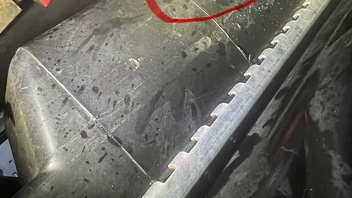

  • Moin und frohes neues Jahr wünsche ich Euch. Mir ist am 2.0 ABT Schalter der Kühler gerissen und soll morgen getauscht werden. Meine Frage an die Experten, gibt es was spezielles zu beachten?
    Schellen zum abklemmen der Kühlwasserschläuche sind vorhanden, muss der Unterbodenschutz zwingend raus, Stoßstange ein oder lieber ausbauen? Wie bekomme ich den Lüfter vom Kühler abgebaut?
    Ich danke voraus schon mal für jede nützliche Info und verbleibe mit freundlichen Grüßen 🤗
  • Kühler gerissen und soll morgen getauscht werden. Meine Frage an die Experten, gibt es was spezielles zu beachten?
    Kennst Du den Grund warum der Kühler gerissen ist?
