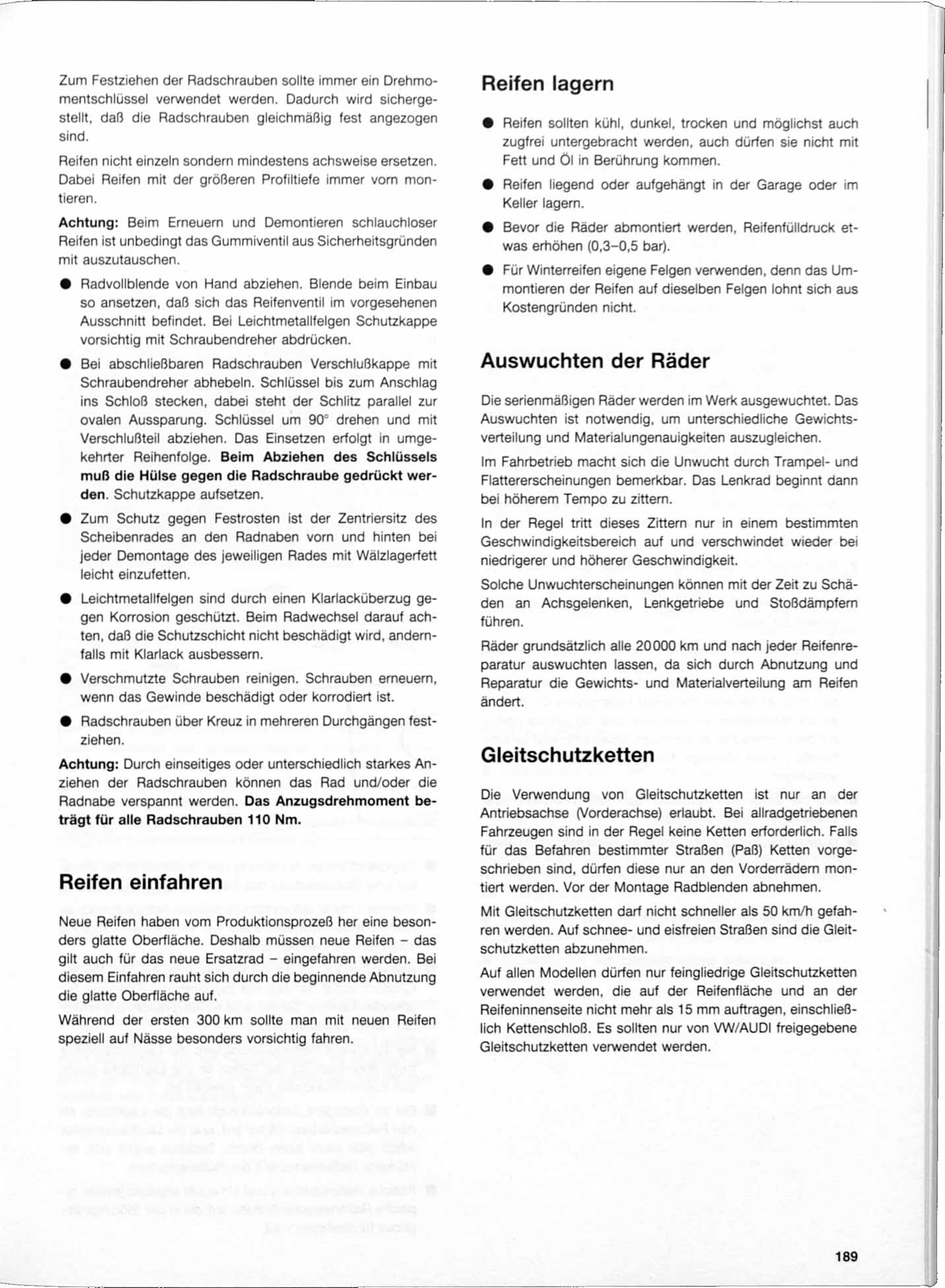

    Deine Worte! Und die passende Seite aus dem Etzold für die alte B3-Version habe habe ich eine Seite vorher eingestellt und extra für Dich die passenden Stellen markiert. Da waren es noch 40 Nm + 90°, die Schrauben müssen ersetzt werden. Bei der neueren Version (einschl. Cabrio und Coupe) und dem B4 sind und bleiben es 40 Nm + 180° mit neuen Schrauben.
    Und jetzt rate mal, woher Dr. Etzold, Dipl.-Ing. für Fahrzeugtechnik, das hat? Das sind die Werkstatt-RLF von Audi in sehr komprimierter Form, wie unschwer an den Tabellen und Bildern mit AUDI Bildnummern zu erkennen ist.
    Aber der "versierte Schrauber" weiß das natürlich alles viel besser! Genau so, wie die Anzugsreihenfolge beim Aggregateträger, die es ja auch nicht gibt. So wie es alles nicht gibt und/oder falsch ist, was er noch nie gehört hat oder nicht weiß!

  • Das Etzolt und Konsorten da gerne mal was anderes schreiben ist bekannt, sonst wäre es ja auch eine Kopie des Originals.
    Ich kenne den Etzold nur, weil er z.B. für den B3 im Netz frei verfügbar ist. War zu seiner Zeit das Beste, was für Hobbyschrauber verfügbar war.
    Und der hat, bei allem was darin gedruckt ist, Hand und Fuß, weil es zu 100 % aus den Werkstatt-RLF und Betriebsanleitungen übernommen ist. Alle Tabellen, Bilder und auch die SLP finden sich in den RLF wieder, was sich anhand der Bildnummer nachweisen läßt.
    Es ist mit den 310 Seiten für den B3 aber nur ein extrem komprimierter "Extrakt" aus tausenden Seiten originaler RLF und geht nur auf die gängigsten Modelle und Motorisierungen ein. Wie oben bereits geschrieben, hat der originale RLF "Fahrwerk" für den B4 alleine rund 350 Seiten. Der Teil Stromlaufpläne beschränkt sich auf 33 Seiten "Extrakt" aus vier oder 5 dicken DIN-A4-Ordnern originalen SLP. Viele Motorisierungen und vor allem Sonderaussatttungen, für die es eigene SLP gibt, fehlen. Und die Strompfadnummerierungen sind nicht durchgängig, was den Gebrauch selbst für Geübte im Umgang mit SLP schwierig macht.
    Ein Nachteil ist auch, dass die Bücher auf dem techn. Stand bei Erscheinen des Buches sind. Für die originalen RLF gab es immer wieder Techn. Merkblätter, mit denen die RLF ergänzt wurden. Für die Karosseriearbeiten am Coupe z.B. alleine 19!
    Ein 2,8 ltr. Motor mit dem MKB AAH aus einem AUDI 100 von 1991 hat nur noch wenig gemein mit dem 2,8 ltr. Motor (MKB AAH) aus dem Cabrio von 2000.
    , dass im Etzolt steht, dass die Radschrauben nur mit 90NM angezogen werden.
    Dass steht aber nicht im Etzold, nur in der "Lektüre" des "versierten Schraubers"!
    Wobei nicht mal der Wert "90 Nm" direkt auffällig ist. BORBET-Zubehörfelgen auf dem Coupe bekommen gem. ABE auch nur 100 Nm, allerdings mit Radschrauben mit Kegelkopf. Bei der Menge meiner Fahrzeuge mit unterschiedlichen Rädern schau ich zur Sicherheit auch immer noch mal nach.
    Aber wer jemals ein Rad am B3/B4 gewechselt hat, weiß, dass der B3/B4 keine "Radmuttern" hat. Da müssen doch alle "Alarmglocken klingeln". Um den Unterschied zwischen einer Schraube und einer Mutter zu kennen, muss man nicht mal "versierter Schrauber" sein.
