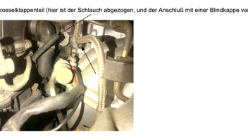

    Ich habe mir gerade die Anleitung zur Falschluftsuche angeschaut. Was ist das für ein Schlauch an der Drosselklappe? Woher kommt der? Den habe meine ich nicht. Zur Info: Ich habe neben der Leitung zum Bremskraftverstärker einen Blindstopfen.

    Nebenbei, der Blindstopfen in phot.png war bei mir undicht. Ich habe ein Stück POM gedreht und mit einem Unterdruckschlauch verschlossen.
