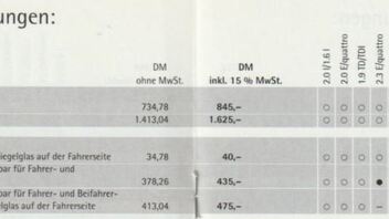

  • Aus der Preisliste 06/1992:
    (Das Bild ist zusammengestückelt, nicht wundern. Hab leider keinen besseren Scan.)
    Da dann Serie ab 2,3l: eASP mit Heizung. Soll so auch schon in der PL 07-1991 gestanden haben. Die habe ich leider auch nicht original vorliegen.
    Christian
  • Sorry Christian,
    ich habe mich im letzten Beitrag unpräzise ausgedrückt. Die Angaben bezogen sich im Dialog mit Coupe 2.8 nur auf das Coupe. Habe es ergänzt.
    Beim AUDI 80 sind Deine Angaben völlig korrekt. Elektrische Spiegel erst ab 2,3 ltr. Serie, hier am Beispiel der Preisliste 01-1994. Aber eben auch immer i.V.m. Spiegelheizung.
    Schönen Sonntag
    Peter
