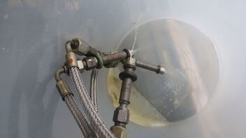

    Wenn du zwei neue Ventile kaufst, vergleiche mal das Sprühbild der Ventile untereinander. Es muss kegelförmig sein und gleichmäßig zerstäuben. Oft sind die alten Ventile verharzt, auch wenn sie noch dicht sind. Dann bringt der Motor nicht seine volle Leistung.
    Interessant ist auch die Benzinmengen zwischen den Zylindern zu vergleichen. Bei leichter und bei voller Anhebung der Stauscheibe die Ventile in Messgläser halten. Ich meine maximal 10% Abweichung waren zulässig (steht im Reparaturleitfaden). Abweichungen können aber auch vom Mengenteiler kommen.
  • Hallo, habe alle 4 Einspritzdüsen ausgetauscht, da nach einem Vergleich mit den 2 neuen, die anderen 2 nicht gut spritzten (zur Seite und in kleinen Strömen) und das Auto immer noch nicht richtig ansprang, aber viel besser als vorher. Ich habe keine „Alternativen“ gekauft, also habe ich das genommen, was im Auto war (BOSCH 0 437 502 043) und obwohl sie sehr teuer waren, scheint es alle Startprobleme, den Vapor-Lock-Effekt, die Detonation und das Überdrehen des Motors beim Ausschalten gelöst zu haben. Ich denke, das ist ein großer Gewinn, denn dies ist meine erste KE-Motronic B3 und ich habe noch nie erlebt, dass dieser Motor reibungslos läuft. 83kW/113PS sind jetzt definitiv spürbar, sogar mit einer Automatik.
