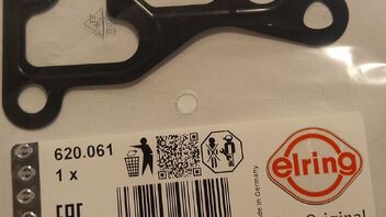

    Die Metalldichtung scheint nicht mehr richtig abzudichten :cursing: Habe eine neue Metalldichtung von Elring bestellt, frage mich aber, ob es nicht sinnvoll wäre, mit zusätzlicher Dichtmasse diese einzubauen. Habe da das Reinzosil, habe da zuletzt diese 3 Schrauben womit der VKD mit befestigt wird, dicht bekommen. Denn dort siffte das nach Erneuerung des Deckels mit den Dichtungen auch wieder heraus.
    Ich habe keine Lust nun den Ölfilterhalter auszubauen, die Dichtung zu erneuern, um dann nach kurzer Zeit fest stellen zu müssen, dass es wieder undicht geworden ist.
    Mir wäre eine "Papierdichtung" eigentlich lieber, aber die kann ich bei den einschlägigen Online Autozubehör Lieferanten nicht bekommen.

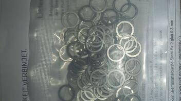

  • Gewerbsmäßiger Wucher...
    Immer dann wenn man so einen blöden Ring braucht ist keiner da. Und dann gehts wegen so einer kleinigkeit nicht weiter!!!
    Extra zum Teilehändler wegen so eines winzigen Ringes. Wer kennt es nicht?
    Wenn du ab und an mal was am Fahrzeug machst kann ich dir nur empfehlen so einen günstigen Sortimentekasten anzuschaffen. Dann hast du was das angeht bis ans Ende deiner Tage Ruhe.
    Schachtel auf und einfach reinfassen. Ist das schön...
    Aluminium
    Kupfer
  • Da kann ich Dir nur absolut zustimmen! Hab beim Freundlichen angerufen wegen des Dichtring. Bin fast vom Hocker gefallen, als der mir den Preis für 1 son Popeldichtring sagte. 4€!! Ich dachte nur ich spinne.
    Habe dann im Netzt gestöbert, wurde bei Reidl fündig mit diesem 10x13,5mm Alu Dichtring. Aber der kostet auch 3,95€, allerdings 100 Stück.🤣 Habe mir dann gleich noch was dazu bestellt das sich das mit den Versandkosten rechnet. Aber selbst wenn ich die 5,95€ dazu rechne, kostet son Popeldichtring dennoch nur 10Cent und keine 4 Euro!
  • Heute die Dichtringe bekommen. Wer einen braucht, soll sich bei mir melden. Mein Preis 40 Cent das Stück plus 1,10 Euro Versand. :PWegen der Dichtung hat sich der Verkäufer gemeldet. Er schrieb, dass es sich um ein Beispielbild gehandelt habe in der Verkaufsbeschreibung. Ich könne die Dichtung aber wieder zurück schicken. Toll, frage mich was so schwer daran sein soll, ein tatsächliches Foto einzusetzen oder zu schreiben, dass es sich um eine Metalldichtung handelt
  • Naja, zurückschicken lohnt sich ja nicht. ich würde sie einfach einbauen. Vielleicht gibt es diese Dichtung aus Papier einfach nicht (mehr).
    Ist die nur aus Metall. oder hat sie einen dünnen umlaufenden Silikonring?
    Ich würde die Metallflächen (Block und Flansch) ordentlich saubermachen (Vlies nehmen, zur Not die Rückseite von einem Küchenschwamm), dann schauen ob alles Plan ist und dann zusammenbauen. Sollten in den Dichtflächen irgendwo Korrossionslöcher sein, müssen die gefüllt werden, Flüssigmetall oder ähnliches.
    Kann mir nicht vorstellen, dass das undicht ist, vielleicht hat eher der Aluflansch irgendwo einen Riss
  • Lege doch mal ein Stahllinieal auf den alten Alu Flansch.
    Der unterscheidet sich nach dem Foto nicht wesentlich von den Benziners, oder?.
    Ich vermute, im Bereich der Schrauben eine nicht Planheit der Dichtfläche.
    Dann nützt auch Dichtmasse oder sonst was nichts mehr.
    Außer planen der Dichtfläche.......
    Und ein Dichtung von Elring ist für meine Begriffe super.
    Notfalls bastelt man sich eine Dichtung selbst......
    So komplex ist die doch nicht.....
