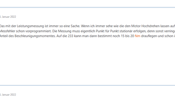

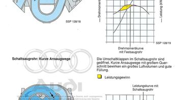

    Und was ein Leistungsdiagramm ist, weiß er natürlich auch nicht. Woher auch.
    Leistungsmessung mit und ohne Saugrrohrumschaltung
    Welche Endleistung nominal erzielt wurde, ist dabei völlig ohne Bedeutung. Es ging nur darum darzustellen, welche Auswirkungen eine nicht funktionierende Saugrohrumschaltung hat.
    Das SSP von AUDI bestätigt genau das, was die reale Messung ergeben hat.

    Wenn ich das recht verstehe, dann öffnet sich eine zusätzliche Klappe bei höherer Drehzahl?
  • Zum Thema Saugrohrumschaltung. Davon habe ich gehört, habe aber keine Ahnung wie ich das überprüfen kann.
    Entweder:
    VCDS, Stellglieddiagnose, Ventil für Saugrohrumschaltung. "Klack pffff" -> es schaltet. Wenn stumm -> es schaltet nicht
    Oder:
    Fahren, beschleunigen, ab ca. 4100/min. solltest Du einen leichten Schub verspüren. Ja? -> schaltet. Nein? -> schaltet nicht.

    Jaa.. So ähnlich.
    Vielmehr schließt eine Klappe bei hoher Drehzahl.
    Wenn du tunen willst solltest du dich damit beschäftigen, die Beschaffenheit des Saugrohr ist beim Saugmotor von großer Bedeutung
