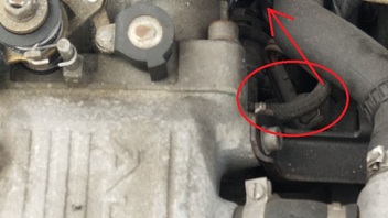

    Zudem muss ich leider die Leitung vom Kraftstoffdruckregler zur Ansaugbrücke erneuern da porös. Gibt es hierfür Meterware oder auch eine Teilenummer?

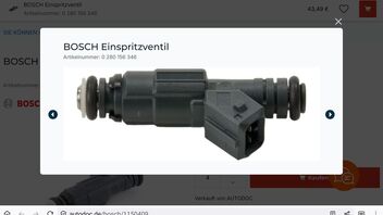

    Nach der Teilenummer hast Du die richtigen Ventile bestellt. Ein Vergleich mit den Bildern auf der Seite von BOSCH CLASSIC zeigt aber ein ganz anderes Bild, nämlich das Deiner alten Ventile.
    Aus welcher Quelle hast Du die Ventile? Es ist heute gar nicht mehr so selten, dass gefälschte Teile aus Fernost vertrieben werden. Ich kenne aus Erfahrung einen BOSCH CLASSIC Betrieb (Franchisenehmer), der (in dem Fall) einen Nachbau aus Fernost mit originaler BOSCH-Nr. für sehr viel Geld verkauft hat. Als das aufflog, redete er sich raus, er habe nie behauptet, es sei ein originales BOSCH Bauteil. Hat das Teil danach aber nicht mehr angeboten.
    Viele Hersteller (auch BOSCH) versuchen sich gegen die Fälschungen mit dem sogenannten einmaligen MAPP-Code zu schützen. Der sollte auf der Verpackung vorhanden sein. Damit kann man online die Echtheit prüfen.

    Für die Unterdruckleitung zum Regler wird bei AUDI auch Meterware "Kraftstoffleitung" 3,5 (i) x 2 mm (N02035327) verwendet.

    Ich sehe gerade erst, dass auf den Ventilen schon die Einsätze (aus dem Rail?) sitzen? Daher wird mit den neuen Ventilen alles o.k. sein.
    Nichtsdestotrotz - Schau nach dem MAPP-Code auf der Verpackung.

    Der Schlauch zum Druckregler ist Meterware. Innendurchmesser 3,5mm und Wandstärke 2mm. Teilenummer N0203535.

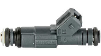

  • Im den folgenden Bildern ist zu sehen, dass sich das Ventil im Kunstoffeinsatz um ca. +-4 Grad bewegt.
    Ich bin zwar, wie in meinem Erstbeitrag bereits geschrieben, (noch immer) keine "ABK-Experte", glaube aber, dass Du Dir an der Stelle "einen Kopp" zuviel machst.
    Die Ventile werden doch oben im Karftstoffverteilerrohr eingesetzt, fixiert und zur Montage mit Klammern (OE-Teilenummer 035906037) gesichert. Das Verteilerrohr selbst ist am Sammelsaugrohr festgeschraubt und fixiert. Unten sind die Düsen im Sammelsaugrohr fixiert.
    Wo sollen die sich denn noch bewegen können, wenn alles zusammengebaut ist?
    Btw.:
    Hast Du Dir schon die von -marvin- weiter oben erwähnten und verlinkten Werkstatt-Reparaturleitfäden besorgt?
    Einmal editiert, zuletzt von Peter_Pan_6666 () aus folgendem Grund: Ergänzung
  • Die Ventile werden doch oben im Karftstoffverteilerrohr eingesetzt, fixiert und mit Klammern gesichert.
    Wäre mir jetzt neu es sei es gab ne Änderung zu den 4eckigen Verteilerrohren sie Ventile sind bei dem runden Rohr nur dazwischen gesteckt.
    Wie ich das sehe sind die neue Ventile dünner daher können die in der Tülle radial hin und her wackeln.
    Wenn sie axial kein Spiel haben können sie nirgends wo hin die Dichtungen sehen auch passend gleich aus. Dieser halbe Ring scheint nur ne Führung zu sein.

  • Wäre mir jetzt neu es sei es gab ne Änderung zu den 4eckigen Verteilerrohren
    Danke für die Korrektur. :thumbup:
    Meine "Schraubererfahrungen" mit dem ABK stammen aus den 90ern, als ich den als Neuwagen fahren durfte und beschränkten sich auf Öl- und Luftdruckkontrolle.
    Ich hatte den RLF nur "überflogen". Die erwähnten Klammern (s. Korrektur oben) werden wohl nur zur De- und Montage der Düsen benötigt.
    Aber die Ventile müssen doch trotzdem oben fest = dicht im Verteilerrohr sitzen. Damit sind sie doch fixiert und können sich in radialer Richtung nicht mehr bewegen?
    Was aber die Ursache des "Wackelproblems" angeht:
    Hier ist der spezielle Dichtring erkennbar, aufgeschnitten... Finde zu diesem Ring keine Informationen.
    Dieser "spezielle Dichtring" gehört zum Lieferumfang - auch bei Deinen Ventilen!
    Vergleiche mal das Bild Deiner Düse mit dem Bild vom Original
    Hast Du, wie ich oben geschrieben habe, den MAPP-Code gefunden?
    NACHTRAG:
    Vergleich auch mal das BOSCH-Logo vom Originalbild mit dem auf Deinen Ventilen. Soweit man das auf dem Bild erkennen kann, scheint das bei Dir nicht sehr "gelungen" zu sein.
  • Hm vielleicht haben die den vergessen oder der ist nicht dabei ggf auch abgefallen?
    Nicht sicher. Nun der Ring scheint den Anschlag in der Hülse zu machen. Wackeln tun die alten auch in den Dingern zwar nicht ganz so viel aber das ist auch relative solange der oring dichtet ist das radiale Wacken egal da die Düse durch Rohr und Ansaugrohr und der Hülse geführt ist, der Ring mach dann die axiale Fixierung. Aber auch ohne den Ring dürfte die düse nicht durch fallen, nicht sicher.
    Das habe ich mir schon gedacht das die so aussehen den die Form der Düse und der Kragen lassen das zu das eine Klammer drauf ist.
    Nur habe ich bei meinen abk Motoren die nie gesehen. Entweder, wie du sagst, sind die nur zur Montage oder halt abgebaut worden.
    Als Montage Hilfe kann ich mir das gut vorstellen denn ohne die ist das wahrlich nen Geduldsspiel wenn die dauern aus dem rail rutschen😉

  • vielleicht haben die den vergessen oder der ist nicht dabei ggf auch abgefallen?
    Alles ziemlich unwahrscheinlich!
    Ich würde zuerst nach einem MAPP-Code schauen, dann den Lieferanten mit den Bildern vom Original und den gelieferten Teilen kontaktieren und wenn da nichts bei rauskommt, mit BOSCH CLASSIC Kontakt aufnehmen. Letztere reagierten nach meiner Erfahrung sehr schnell und effektiv!
    Wie ich weiter oben bereits geschrieben habe, kenne ich den Lieferanten schon seit vielen Jahren. Die Teile waren immer nachweislich echt, "Reklamationen" (selbst verschuldet!) wurden kurzfristig erledigt.
    Trotzdem ist alles möglich: Anderer "Vorlieferant", Versuch der "Gewinnoptimierung", Täuschung durch Kunden, die Originalteile bestellen und Fälschungen zurückschicken.
    Alles schon dagewesen ...
