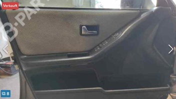

    Wenn Du das Original verschlossen haben willst, dann benötigst Du meiner Meinung nach eine Türverkleidung wo diese Stelle nich ausgestanzt ist.
    Ich habe jetzt gerade kein Bild von unten gefunden aber wenn deine Verkleidung so aussieht, dann ist deine vermutlich für ein FZG ohne eFH und müsste (vielleicht) ein Kurbelloch haben. Diese Türverkleidungen haben dann zwei Griffmulden und nur die eSpiegel.

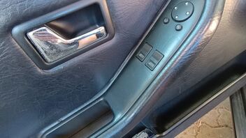

    Ja die gab es, so ist es bei meinem. Ich habe vorne manuelle Fensterheber.
    So sieht die obere Hälfte vom Griff dann aus:

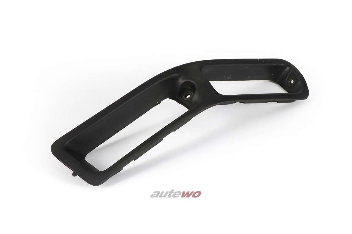

    Die untere Hälfte sieht so aus:

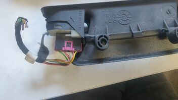

  • Ich will Dich jetzt nicht überbeanspruchen aber interessant wäre, wie die Unterseite der Oberschale aussieht (also die Seite mit dem Stecker). Wie schon geschrieben, stößt meine Oberseite der Unterschale am Stecker der Oberschale an. Ich denke Fensterheber bei mir sind vor oder nach der Erstauslieferung vom Erstbesitzer in einem Autohaus nachgerüstet worden. Die haben dann die Oberschale mit Spiegelverstellung und vier Fensterheber genommen, die für hinten mit einer Kappe "blind" gemacht und die untere Griffschale "umgearbeitet" und mit einer selbstgebauten Plasteabdeckung zugeklebt. Gott sei dank habe ich die Plasteabdeckung noch, die Griffschale ist schon auf der Mülldeponie. Kann daher leider auch nicht mehr schauen wie die das mit dem Anstoßen am Stecker gelöst habe.

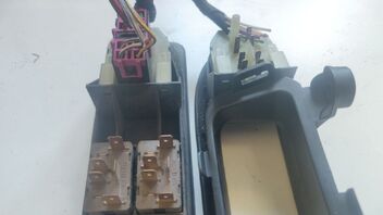

    Hier sieht man ganz gut, dass die Griffschalen ohne Fensterheber (rechts bzw. oben) und mit Fensterheber anders aufgebaut sind. Das liegt an der unterschiedlichen Befestigung je nachdem ob die Türverkleidungen für elektrische oder manuelle Fensterheber sind.
    Ohne fensterheber greift die Nase von dem Unteteil in das Langloch im Oberteil ein,
    Das Unterteil steht an den markierten Stellen an, man müsste also wahrscheinlich die Nase vom Unterteil und etwas Plastik am Ober- oder Unterteil an der links markierten Stelle entfernen. Wie es dann mit den Steckern an den Fensterheberschaltern aussieht kann ich dir grad nicht sagen, ich will ungern an den Verkleidungen herumschnitzen um das zu testen.
    Der Stecker für die Spiegelverstellung hat mit fensterhebern eine leicht andere Position, ohne Fensterheber ist der Schalter etwas versenkt und angewinkelt, mit Fensterhebern schließt er bündig mit dem Oberteil ab, da könntest du aber wahrscheinlich einfach am Unterteil so viel Material wegnehmen bis es passt.
