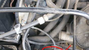

Moin Liebe Audi Gemeinde,
letzten Sam. fiel auf einmal die elektrik aus sobald der motor lief, sprich, licht, blinker, scheibenwischer etc ohne funktion. (In zündungsposition ging alles).
Dazu kaum ein lautes metallisches knattern als würden die ventile gegen die decke springen aus dem motorraum,
kurz zur freundlichen werkstatt und sichtprüfen bzw stetoskop konnten das geräusch nach 15 min nur in richtung ... iwo unter dem luftfilter verorten (Lichtmaschine konnten wir ausschließen).
Also erstmal wieder zurück und auf mal war das geräusch weg und die elektrik funktionierte wieder. (Masse/Kurzschlussproblem?)
Nur ... seit dem springt mein schatz nicht mehr an.
Jetzt ist mir aufgefallen, dass der schlüssel beim anlassen aufeinmal in anlass stellung verbleibt (der anlasser läuft dabei natürlich), ich ihn also manuell etwas zurückdrehen muss was kein problem wäre aber, der wagen springt halt nicht mehr an (als ob kein sprit oder zündfunke vorhanden, zündfunke prüfe ich wenns dunkel wird :S)
Also alle sicherrungen sichtgeprüft und für iO befunden.
Kann der ZAS das problem des fehlenden zündfunkens/sprit sein?
Und hat iwer ne ahnung was/woher das klappern gekommen sein kann, ich konnte von oben keine losen kabel oder bauteile erkennen (luftfilterkasten abmotiert gehabt).
LG aus Bielefeld
Audi 80 PM 1.8s Startet nicht mehr nach massivem klappern und stromabfall am KI

Update:
Der Wagen stand jetzt nen paar tage mit abklemmter Batterie und springt jetzt wieder an ..., die elektronik funktioniert auch wieder, aber der Motor klackert wie verrückt?
Ich hab festgestellt, dass der Lehrlaufregler and der Motronic zu ersetzen ist (klnistert lustig bei eingeschalteter zündung) aber der sollte das problem ja nun nicht verursachen?

Im Anhang mp3 zum motorgeräusch ... 2MB sind arg wenig -
Das Klappern ist recht typisch beim PM Motor. In den allermeisten Fällen hilft ein Ölwechsel mit 10/W40.

Im Anhang mp3 zum motorgeräusch ... 2MB sind arg wenigWelches Öl ist in das Auto gefüllt und steht es schon lange? In der Regel fangen sie an zu klappern, wenn sie wenig benutzt oder beim Ölwechsel vernachlässigt werden. Ich goss 5W40 in meinem PM und es lief viel glatter, aber es würde manchmal klappern, aber es hatte nur 10000KM in 10 Jahren getan, so würde ich nicht die Schuld der Ölwahl. Wenn es sich nicht um eine hohe Laufleistung handelt, würde ich empfehlen, dieses Öl oder 10W40 zu verwenden, wenn Sie zu ängstlich sind.
Eine andere Möglichkeit wäre, dass die Hydraulikstößel einfach ausgetauscht werden müssen, da sie kein Öl halten oder festsitzen. Bei meinem aktuellen B3 mit 3A-Motor begannen die Stößel nach einem Ölwechsel zu klappern, und obwohl das Auto zu diesem Zeitpunkt erst 119000 km gelaufen war, aber schon lange vor meinem Besitz stand, mussten sie einfach ersetzt werden, und das Geräusch verschwand.
Das die Ventile / Hydrostößel klappern beim PM, noch nie gehört?
Klappern tun die Hydros wenn sie defekt oder noch nicht entlüftet sind.
Danke für die Tipps, ihr lagt wohl richtig mit den Hydros/Ventilen
