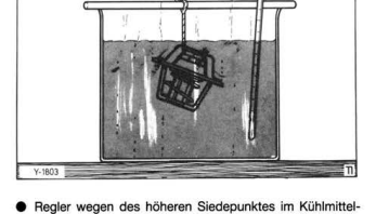

    Thermostat prüfen:
    Thermostat mit Wasser in einem Topf und zum kochen bringen. Mit Thermometer die Temperatur das Wasser messen, um zu sehen wann es anfängt aufzugehen.
    Meist hängt das Thermostat. Daher einen neues kaufen, auch wenn es bei der Prüfung funktioniert.

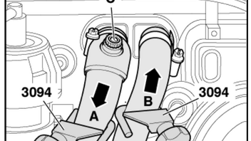

  • Ist nicht das beste Bild, hab grad aber auf die Schnelle kein besseres von meinem Motorraum
    Die dicken Schläuche bei dem roten Pfeil die ins Fahrzeuginnere reingehen führen zum Wärmetauscher. An einem von diesen ist eine Schraube die man zum Entflüften rausschraubt
    Edit: Die Entlüftungsschraube ist hier mit "C" beschriftet

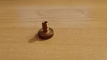

  • Hallo, ich hatte im Zuge des Thermostat Wechsels/ Wasserpumpe bei meinem B4 die originale VAG Kunststoffschraube gegen eine Messingschraube von Renault getauscht. Hatte dies mal irgendwo im Netz gelesen.
    Kein Stress mehr beim entlüften, kann ich nur empfehlen. Teilenummer bei Renault war 7700518589.
    Grüße Frizz
