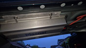

  • Ja das wĂ€re super bitte, weil an die Box schrauben möchte ich den VerstĂ€rker nicht, schaute nicht gut aus, und ein Kondensator muss ich ja auch irgendwie mit verschrauben weil das schon viel Watt sind,..
    Danke Peterschaf

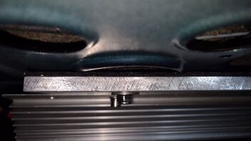

    So sieht dass ganze bei miir aus. Nicht schön, aber selten.
    Als Halterungen habe ich mir vier Flachstahl 4x25x120mm geschnitten, und da dann ne M8 Senkkofschraube drauf geschweißt.
    Auf die OberflĂ€che (rot) und die Oberseite der Aluplatte habe ich eine dĂŒnne Gummimatte geklebt, damit es keine Kratzer im Lack gibt.
    Die Halter habe ich einfach in die vorhandenen Löcher vom TrÀger eingehangen.

  • @ Peterschaf, wie hast du die m8 schrauben am TrĂ€ger eingehackt? hast du die mit Beilag scheiben dan fest geschraubt? bzw hast du sicherungslack verwendet oder Sicherungs Muttern? Lg 😊
    FĂŒr die TrĂ€ger / Aluplatte habe ich selbst sichernde Muttern genommen.
    Bei der Endstufe habe ich M6 Gewinde in die Platte gebohrt, und Federringe genommen.
