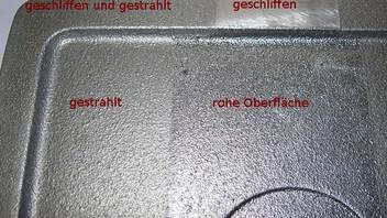

  • Die Oberfläche nach dem Strahlen hängt immer vom verwendeten Strahlgut und dessen Korngröße ab.
    Ich denke, dass der "Strahler" ein stark abrasives (materialabtragendes) Strahlgut (z.B. Korund oder Glasgranulat) verwendet hat.
    Die Oberfläche muss anschließend (auch aus Gründen der Korrosionsbeständigkeit) wieder "verdichtet" werden. Dazu verwendet man üblicherweise Glaskugel-Granulat.
    Hier mal ein grober Überblick. Ein guter Fachbetrieb wird Dir dazu mehr sagen können.

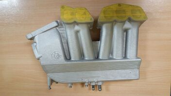

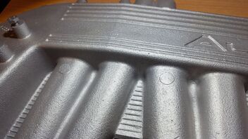

  • Ich schließe mich dem Peter an, es kommt sehr aufs Strahlgut an. Das Verdichten mittels Glasperlen habe ich selbst auch probiert und war begeistert! Es sah aus wie neu, die Oberfläche ist nicht mehr offenporig. Wenn man es nur mit Granulat/Korund/Sand strahlt, ist die Oberfläche offenporig, rauh und der Dreck zieht sofort in die Poren rein.
  • Das Teil wurde definitiv mit einem abrasivem Mittel gestrahlt. Sind das Reste vom Strahlmittel im letzten Bild? Das sind definitiv keine Glasperlen. Sowohl Glasgranulat (= Glasbruch und scharfkantig) als auch Glasperlen sind weiß.
    Wurden vor dem Strahlen die Öffnungen nicht verschlossen? Das Zeugs willst Du nicht in den Motor bekommen!
    Ich habe mir Glasperlen ein wenig wie Mehl oder Puder vorgestellt.
    Kommt auf die Korngröße an. Glasperlen gibt es (mind.) in der Körnung von 40/70 µm (= 0,04/0,07 mm) bis 400/600 µm.
    Tobner
    Vielen Dank für die Bilder! :thumbup:
    Kannst Du sagen, welche Korngröße Du verwendet hast?

    Jetzt kann ich die Bilder von Tobner sehen. Ja sieht wirklich gut aus.
    Danke fürs zeigen.

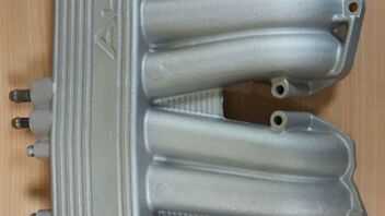

  • So... da selber machen bei mir momentan keine Option ist, suchte ich mir einen anderen Dienstleister.
    So hatte ich mir das vorgestellt. Die Öffnungen klebte der Strahlemann auch selbst ab. Vorbildlich.
    Gemacht hat das hier dieses Mal Phoenix Motoworxx.
    Ich hatte die Situation erklärt und es eingeschickt.
    Probestrahlen, bekam Bilder zugesandt, Ja/ nein?, fertig.
    67€ inkl. Rückversand. Aber immerhin eine ordentliche Arbeit.
  • Saubere Arbeit, so soll es aussehen, wenn es richtig gemacht wird. :thumbup:
