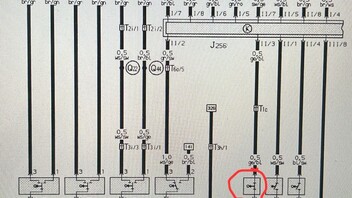

    Bzgl. des Schalters im Dachrahmen links: Weiß jemand wo die 1-polige, graue Steckverbindung T1C genau liegt, die im Stromlaufplan ersichtlich ist?
    Dann würde ich da mal anfangen zu prüfen.
    EDIT: Es handelt sich um einen Öffner-Kontakt, korrekt?
    Auszug Stromlaufplan anbei.
  • Klar - wenn man die originalen Werkstatt-RLF von ErWin benutzt - hier den RLF "Karosserie Eigendiagnose". Die Funktionsabläufe sind gleich. Nur ist irgendwann der Sperrmagnet für die Verdeckentriegelung dazugekommen. Ob auch beim man. Verdeck, weiß ich aus dem Kopf gerade nicht.
    Und den richtigen SLP zum MODELLJAHR sollte man auch haben.
    Im RLF ist Schritt für Schritt beschrieben, was beim man. Verdeck an welcher Stelle genau passieren muss und welcher Schalter / welches Stellglied in welchem Schaltzustand sein muss. Beim diagnosefähigen StG wird das genau angezeigt, bei den alten muss man halt manuell prüfen.
    Nach der Fehlerbeschreibung ist der Fehler aber nicht beim Schalter für "Verdeck abgelegt (F171)" zu suchen, sondern beim Schalter (Verdeckverriegelung (F172)". Wird der Schalter beim entriegeln betätigt, sollen bereits die Scheiben herunterfahren und die Kontrolllampe leuchtet. Der Schalter, den goldesel bereits im Beitrag 12 erwähnt hat.

  • EDIT:
    Also die graue Steckverbindung T1c auf die der F172 (von der Dachtentriegelung) gehen soll, finde ich schon mal nicht.
    Lt SLP „hinter der Schalttafel links“, also hinter dem KI.
    Da ist jedoch nichts.
    Hat jemand einen Tipp?
    Nachdem ich länger keine Zeit hatte, gehe ich heute mal auf die Fehlersuche.
    Danke dir Peter_Pan_6666 für die ausführliche Antwort.
    Bzgl. SLP: Meine FIN lautet WAUZZZ8GZN... obwohl Erstzulassung 05/1992 handelt es sich nach meinem Wissensstand demnach um Modelljahr 1992.
    Ich habe allerdings nur den SLP Ausgabe 10.1992 - hoffe das ist der Richtige.
    Den passenden RLF aus ErWin habe ich.
    Genau, bei F172 wie ich im Screenshot eingekreist habe, fange ich an zu suchen.
