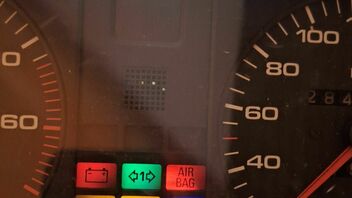

    habe bei meinem 94er Avant 1,9tdi 1z den Tacho von Analoguhr auf Drehzahlmesser mit Digitaluhr umgebaut.
    Dabei ist mir aufgefallen, dass keine Kontrollleuchte für das Airbag Symbol vorhanden ist.
    Es ist auch kein externes rotes Kabel vom Airbag Kabelbaum zu finden.
    Der verbaute Tacho muss laut PR Codes und Pickerl (TÜV) Gutachten der originale sein (Baujahr und Kilometer stimmen überein)
    Das nächste "Problem" was mir aufgefallen ist:
    Sobald man die Zündung einschaltet leuchten alle Kontrolllampen auf bis auf AIRBAG ….
    Desweitern leuchtet kurzzeitig ein CAT Symbol (links unten) auf, obwohl diese meines Wissens nach nur beim V6 vorhanden sein sollte.
    Alle 4 gebrauchten Tachos haben die selbe Platine und das selbe Symbolblatt (mit CAT)
    Für den Umbau standen 4 gebrauchte TDI Tachos zur Verfügung, welche aus dem Baujahr 92 und 93 stammen.
    Je mehr ich mich in das Thema reinfuchse, desto verwirrender wirds :dash:

    Also das CAT Symbol geht nach ein paar Sekunden Prüfzeit aus.
    Habe das Ablagefach unter dem Lenkrad demontiert und konnte auch kein Lämpchen mit 2 Kabeln ausfindig machen :(
    Hast du vielleicht ein Fotob zu diesem Spezialstecker?
    Im Fehlerspeicher war beim Airbag ein defektes Prüflämpchen abgespeichert, welches ich gelöscht habe und auch nichtmehr aufgetreten ist ?(
    Habe noch etwas wichtiges herausgefunden:
    Alle Dieseltachos, die bei mir gerade liegen sind aus 92, 93 und 94 haben haben das selbe Symbolblatt:
    Unten links - CAT Lampe
    Unten rechts - MotorCheck
    Oben rechts - Airbag
    Im Airbag-Fehlerspeicher wird nur ein Fehler hinterleg, wenn ich die Kontrollampe unten rechts, also für Motorcheck, rausdrehe.
    Kann es sein, dass überall falsche Symbolbätter verwendet wurden?
    Gehört es nicht so:
    Unten links - Wegfahrsperre
    Unten rechts - Airbag
    Oben rechts - Motorcheck

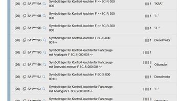

  • Also ich habe 4 VDO Tachos (Bj 92 und 93 mit Drehzahlmesser) aus einem TDI, welche alle die gleiche Symbolfolie aufweisen.
    Der in meinem Audi original? verbaute VDO Tacho (ohne Drehzahlmesser) besitzt ebenso die selbe Symbolfolie.
    Gibt es eine Übersicht aller Symbolfolien?
    Finde zwar die Teilenummern dieser Folien, aber keine Bilder :(

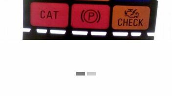

  • Das hier habe ich zb in meinem KI meines B4 TDI drin.
    Kannste bei Audi Tradition bekommen.

    Damit sind zumindest mal alle Symbolfolien der "92er", "93er" und vermutlich auch des "94er" KI falsch, da ab Beginn MJ 1995 andere Teilenummern gelistet sind. Und dann auch noch mal - wie bereits oben erwähnt - andere Teilenummern für VDO- und UN4-KI gelistet sind.
    Beim MJ 1995 unterscheiden sich auch noch mal die Folien für den Diesel, wenn es sich um ein Italien-Modell handelt.
    Und woran Du "festmachst", dass das verbaute KI original ist, ist mir auch nicht klar. An einem PR-Code ist das nicht zu erkennen.
    Ich verweise (wieder mal) auf die originalen RLF. Da steht im RLF "Elektrische Anlage" auf sieben Seiten alles zur Belegung der einzelnen Kontrollleuchten und der entsprechenden Stecker im KI. Damit und ggfs. den richtigen SLP kann man (und nur so) herausfinden, wie die richtige Belegung sein muss.

    In meinem B4 Avant "Baujahr 12/1994" (ist ein Modelljahr 1995 ;) ) habe ich unten von links nach rechts die (bestückten) Kontrolllampen WFS, Handbremse und Airbag (alles original, da lückenlose Historie).
    In meinem "Fundus" habe ich noch ein KI von einem V6-Cabrio, MJ unbekannt. Da ist die Belegung "CAT" (nicht bestückt), Handbremse und Gurtwarnung (nicht bestückt). Also gibt es irgendwo schon Unterschiede - entweder in den Platinen oder eben in den Steckbelegungen.
