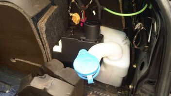

  • Hallo zusammen,
    bei meinem neu erworbenen Projekt ist mir im Kofferraum aufgefallen, dass die Vakuumpumpe nur so lose drinnen liegt.
    Habe des weiteren auch keine Montagemöglichkeit gefunden ....
    Wie soll das ganze Konstrukt normalerweise im verbauten Zustand ausschauen?
    Danke vorab!

  • Beim Avant weiss ich nicht wie es verbaut ist. Bei der Limousine ist die Vakuumpumpe in einer Art Schaumstofftasche aus 2 halbschalen zusammengefügt. So wie die Pumpe bei dir verbaut ist kann sie kein Vakuum aufbauen, da das T-Stück an einem Anschluss offen ist. Außerdem scheint sie elektrisch nicht angeschlossen zu sein. Das kann man aber auf dem Foto nicht richtig erkennen
    Diese Pumpe war in 2 schwarzen Schaumstoffhälften verpackt und ist elektrisch angeschlossen.
    Es ist sogar ein Audi Logo und das Produktionsjahr 94 zu sehen ...
    Warum eine Leitung nicht angeschlossen ist, versehe ich auch nicht ganz.
    Ich finde halt keinen richtigen Platz, wo man diese Pumpe montieren kann.
  • Sieht auf den ersten Blick nachgerüstet aus.

    Diese Pumpe war in 2 schwarzen Schaumstoffhälften ....
    Das gehört so. Die Schaumstoffhälften werden von einem Kabelbinder zusammengehalten.
    Einen Halter für die Pumpe gibt es nicht mehr. Ist zwar im RLF noch beschrieben, aber scheinbar dem LOPEZ-Effekt zum Opfer gefallen. In der ET-Liste ist für die entsprechenden Pos. (27 - 29) nur noch der Kabelbinder gelistet.
    Die Pumpe (macht nicht nur Unterdruck ;) ) steht auf dem Wischwasserbehälter und wird vom schwenkbaren Einfüllstutzen gehalten.
    Der fehlende Schlauch ist in Deinem Bild oben zu sehen.

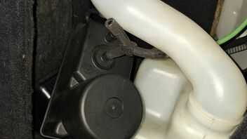

  • Warum eine Leitung nicht angeschlossen ist, versehe ich auch nicht ganz.
    Auf Peters Bild siehst Du dass da auch ein Unterdruckschläuchlein reingehört. Einer geht nach vorne zu den Türen, das wird da unter der Rückbank weiter verteilt. Der andere führt in die Heckklappe zum dortigen Schloß. In dem jetzigen Status wird Deine ZV schlicht nicht funktionieren.
    Diese Einbauversion im B4 Avant finde ich erstaunlich, für diese Baureihe ist das sehr reingeschustert, eher ungewöhnlich.
