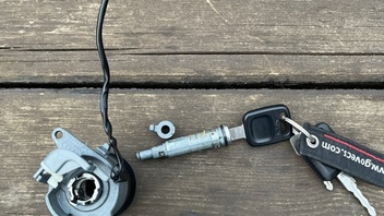

ich wollte ein neuen Zylinder im Kofferraumschloss einbauen und jetzt weiß ich nicht, wo die Feder hin kommt. Kann mir jemand helfen ?

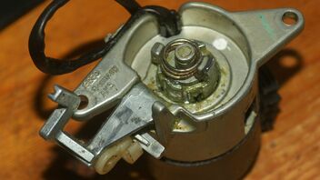

Die Drehfeder (gibt es nur bei Fahrzeugen mit Zentralverriegelung) gehört an das Ende vor den Drückerfuß, der durch den Sicherungsring gehalten wird.
Die richtige Einbaulage beachten!
ZitatDie Enden der Drehfeder -3- müssen im gespannten Zustand jeweils links und rechts der Schenkel von Kupplungsstück
-2- und Schließzylindergehäuse -1- liegen.[Reparaturleitfaden Audi 80 1992 ➤ Karosserie-Montagearbeiten]

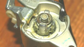

Hast du vielleicht ein Bild da von ?
ZitatHast du vielleicht ein Bild da von ?
Selbstverständlich!
Ich ich musste nicht mal ein Schloss ausbauen, ich bin einfach NUR an meinen UMFANGREICHEN Ersatzteilfondus. ![]()
Den Sicherungsring, den habe ich auf deinem Foto nicht gesehen.
