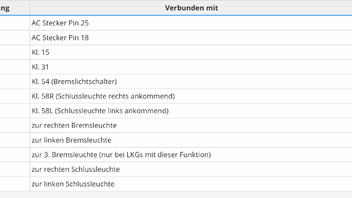

  • Hast Dein Wagen ggf. Autocheck verbaut?
    Dann könnte es ggf auch an einem hinteren defekten Lampenkontrollgeräte liegen, wenn keine Spannung an den Kontakten zu den Leuchtmitteln anliegt
    Hier die Pinbelegung (falls LKG vorhanden) aus dem Audifieber Forum zum nachmessen
    [B4 / Typ 89] Autocheck AC nachrüsten
    Nachrüstung des Autocheck im Audi B4/Typ 89 Die Nachrüstung eines Autocheck (AC) hört sich vielleicht für viele schwierig an, ist es aber im Endeffekt gar…
    www.audifieber.de
