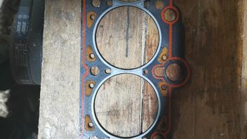

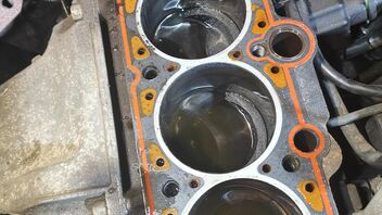

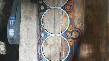

    Ich habe mal Bilder von der Kopfdichtung angehangen. Für meine Begriffe sieht die noch gut, eventuell habt ihr ja noch eine Idee was ich noch nachschauen kann. Das Wasser in den Zylindern kommt denke ich mal noch aus dem Kopf vom abbauen. Zumindest hat er kein Wasser verloren die letzten 3000km.
    Gruß Max

    Zur ZKD kann man anhand von Bildern nur wenig sagen. Auffällig sind nur die Rostablagerungen an der Dichtung. Wurde das Kühlwasser nicht erneuert oder fehlt da der (F)Rostschutz?
  • Also für die Theorie Wasserschlag würde auch sprechen, dass die Zylinder ja ziemlich geflutet sind (wie auf dem einen Bild). Also klar kann bei der der Demontage des Kopfes passiert sein, aber Wasser wurde ja vorher abgelassen und ich weiß nicht ob dann im Kopf noch diese Menge ist.
    Die Rostablagerungen können noch "alt" sein. Die Kopfdichtung wurde ja, wie schon erwähnt, im Sommer getauscht. Das Kühlsystem war da schon sehr versifft. Ich hab es zwar schon 2 mal gespült, aber durch das Fahren kann sich ja wieder etwas gelöst haben. Frostschutz war natürlich drin.

    Was mir grad aufgefallen ist: Die beiden mittleren Kolben sehen anders aus als die beiden äußeren. Sieht nach Öl aus, kann aber vielleicht auch durch das Wasser kommen.

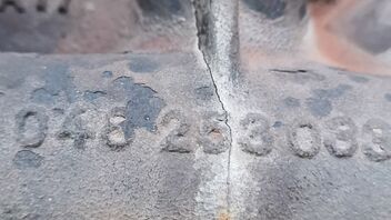

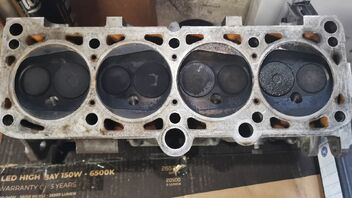

  • Moin, so heute hatte ich mal wieder Zeit etwas weiter zu machen.
    Wie auf den Bildern zu sehen ist der Krümmer gerissen, damit ist dann auch erklärt warum er so laut war. 😅
    So schwarz waren die Ventile beim letzten Ausbau definitiv auch nicht. Das würde dann erklären wo das ganze Öl hin ist 😁
    Kopf wird jetzt geplant und dann mit neuer Dichtung wieder verbaut, mal schauen was dann rum kommt 😅

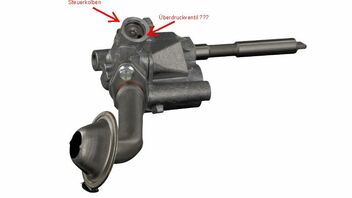

  • So für alle die es interessiert
    Wegen dem Überdruck Ventil von Öl Druck
    Dieses befindet sich in der Ölpumpe selbst und ist von außen nicht zu gänzlich und auch nicht einstellbar das kann man nur mit samt der Ölpumpe wechseln. Betrifft die meisten 827er Blöcke.
    Die Ölpumpe wird von der Zwischenwelle über den Zündverteiler angetrieben der Zündverteiler muß zwingend verbaut sein für die Funktion der Ölpumpe, dass aber nur am Rande.
    Hier kann es passieren wenn Verschleiß andem kolben oder Dreck im System, das das Ventil hängen bleibt ist es offen hast du kein Druck und es geht kaum was durch system(Motorschaden)... Ist es geschlossen kann es zu 2 Dingen kommen da der Druck auf mehr als 25bar steigt ist das erste Problem der Ölfilter hier ist die schwächste Stelle in system meist drückt es nur die Dichtung raus(Motorschaden wenn man es nicht gerade in der Werkstatt merkt). Hält der Ölfilter dann wird der Motor aus gehen auf Grund das die Hydrostößel dann die Ventile auf drücken. Und wenn alle Ventile offen keine Kompression mehr(hat man hier Glück und der Motor geht aus und es schlagen keine Ventile auf macht man die Pumpe neu und alles ist schön).

  • Ist es geschlossen kann es zu 2 Dingen kommen da der Druck auf mehr als 25bar steigt ist das erste Problem der Ölfilter hier ist die schwächste Stelle in system
    Dass gerade Zahnradpumpen sehr hohe Drucke erzeugen können, ist mir bekannt. Ich habe leider speziell zum hier genannten Motor keine detaillierten Unterlagen zum Aufbau des Ölkreislaufs gefunden. Üblicherweise sitzt der Ölfilter aber auf der Druckseite der Pumpe.
    Von anderen Motoren ist mir aber bekannt, dass die richtigen Ölfilter ein Umgehungsventil haben, wenn der Differenzdruck im Filter zu stark ansteigt. Das Öl wird dann am Filter vorbei geleitet.
    Beim AAH mit MANN-Filtern ist das bei 2,5 Bar (1. Gen.) bzw. 3 bar (2. Gen.).
    Von daher sollten derartige Druckspitzen im Filter gar nicht auftreten können - es sei denn, es sind "Billigfilter" (oder Fälschungen, die es auch geben soll), die ein solches (funktionierendes) Umgehungsventil nicht haben, verbaut.
