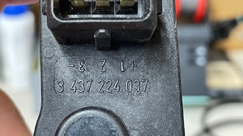

    Also, ich habe das alte, defekte Poti meines NG2 noch gefunden!
    Es hat die Teilenummer 3 437 224 037
    Dieses Poti hat die Ersatznummer F 026 T3 024, siehe Nummerntabelle von Bosch.
    Der von mir bestellte und verlinkte Luftmesser hatte also ebenfalls ein Poti mit der Nummer 3 437 224 037.
    Ich weiss wie gesagt noch mit Sicherheit, dass die Nummer identisch waren.
    Da aber sowohl 3 437 224 037, wie auch 3 437 224 033 und 3 437 010 061 durch die Ersatznummer F 026 T3 024 austauschbar sind, müssten die alle funktionieren.

  • mein neues Poti hat die Nummer 3 437 224 037
    Danke für die Info. Dann hatte ich das richtig in Erinnerung - das Poti ist das gleiche wie das des NG2.

    kurzes Update: BINGO!!! Das Poti an dem LMM 051133471AX passt am NG.
    Teile Nummer ist die 3 437 224 037 was wiederrum der F 026 T03 024 entspricht. Ist gerade von Audi Tradition angekommen. (Falls jemand einen LMM mit der oben genannten Nummer OHNE Poti sucht, ich hätte jetzt einen :D) Die Teile sehen nagelneu aus...

  • Einen wunderschönen Nachmittag zusammen,
    also das Poti ist getauscht und eingestellt. Der Unterschied vorher-nachher ist (bei mir) DEUTLICH zu erkennen. Der Motor läuft jetzt seidenweich und das hin und her mit der Leerlaufdrehzahl ist verschwunden. Zudem finde ich dass er etwas spritziger beschleunigt.
    Auf dem Bild unten sieht man NEU vs. ALT, ich denke es war allerhöchste Zeit das Teil zu tauschen (das alte hat 240.000 km gelaufen) :D
    Der Tausch an sich ging deutlich einfacher als ich es mir vorgestellt hatte, musste nicht mal eine Spritleitung weg machen... Und mit dem Dremel waren die Schrauben vom Poti auch gleich mal frei gefräst.
    Die Einstellung des Potis war etwas "fummelig" weil es sehr empfindlich ist und sich der Spannungswert teilweise beim anziehen der Schrauben wieder geändert hat aber nach paar mal hin und her hats dann geklappt.
    Alles in allem, ein sehr erfolgreicher Tausch.
    Vielen Dank nochmal für die Hilfe mit den Teilenummern :sdanke:
