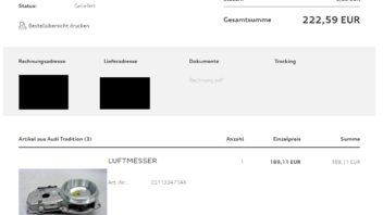

    Das kann ich so nicht bestätigen. Ich habe letzten November genau diesen LMM bestellt, siehe Screenshot (War damals im Angebot, deshalb der tiefere Preis). Das Poti hatte die gleiche Nummer wie das an meinem NG2 Jg. 1993 verbaute und passte/funktionierte hervorragend.

    Den Luftmengenmesser den du im November gekauft hast laut Bild (die Teile Nr. 051133471AX) hatte das Stauscheibenpoti mit der Bosch Nummer F 026 T03 024 verbaut, verstehe ich das richtig? Nicht dass ich bei der Hitze etwas falsches versteh :D

  • Den Luftmengenmesser den du im November gekauft hast laut Bild (die Teile Nr. 051133471AX) hatte das Stauscheibenpoti mit der Bosch Nummer F 026 T03 024 verbaut, verstehe ich das richtig? Nicht dass ich bei der Hitze etwas falsches versteh :D
    Ich glaube, dass da noch die alte Teilenummer (3 437 224 033) drauf stand, nicht die Ersatznummer von Bosch (F 026 T03 024). Ich habe das Auto leider nicht mehr und kann es deshalb auch nicht genau sagen.
    Ich weiss aber noch mit 100%iger Sicherheit, dass am Luftmesser von Auto Tradidion (051133471AX) das identische Poti verbaut war und bei meinem NG einwandfrei passte/funktionierte.
