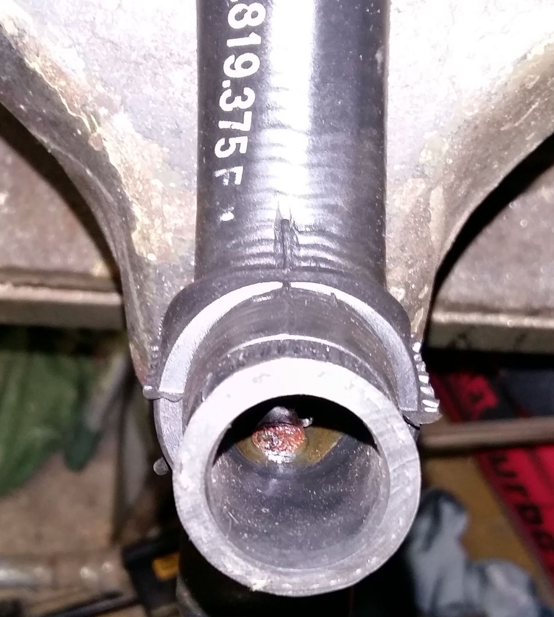

Eigentlich braucht man diese Entlüftung nicht. Das System entlüftet sich irgendwann selbst, dauert aber ein wenig.
Problem bei gebrauchten Schläuchen ist oft, dass die Schraube auch defekt ist. Es gab mal von Peugeot eine Metallschraube, die man anstelle der original Kunststoffschraube eindrehen konnte.
ich würde den alten Schlauch drin lassen (sofern dicht) und dann bei Füllen warten bis Flüssigkeit am anderen Ende rauskommt. Schlauch aufstecken und fertig. Wie gesagt entlüftet sich selbst.
"vorrübergehender" Marktplatz
Oder das undichte Teil raustrennen und ein Zwischenstück ohne Entlüfterschraube zwischen setzen. So werden vielfach Kühlwassertemperatur Zusatzarmaturen nachträglich verbaut.
Ich würd das auch so machen wie Flaps vorschlägt. Rausschneiden, passendes Stück Rohr in den Schlauch und Schellen drum.
Die Schraube benutzt fast keiner mehr, weil man Angst hat das sie kaputt geht.
Danke für eure Antworten!
Werkstatt ist der Meinung sie müssten unbedingt mit der Schraube entlüften, da sonst die Gefahr von zu hohen Temperaturen besteht.
Die Schraube von Renault ist leider auch keine Lösung, da anscheinen das komplette Stück inkl. Gewinde hinüber ist...
Werde also nochmal Überzeugungsarbeit leisten müssen, um den von euch empfohlenen Weg zu gehen.
Grüße
Die Entlüftungsschraube liegt am höchsten Punkt und wird geöffnet, wenn der Motor Betriebstemperatur hat um eine mögliche Luftblase entweichen zu lassen.
Hier gibt es viele Anleitungen, wie ein Kühlkreislauf auch ohne diese Schraube entlüftet werden kann. Ich weiß ja nicht recht, was sich deine Werkstatt vorstellt? Erwarten die, dass jemand das Teil mundgeblasen aus Sizilien beschafft?
Wenn keine Teile mehr verfügbar sind, muss improvisiert werden.
Das braucht zwar Zeit, aber wenn drauf bestanden wird, suche solche Formschläuche mit Entlüftung über einen Teilehandel bei anderen PKW Marken.
Fiat zB. arbeitet auch mit diesem System.
Ansonsten baue dir was selbst. 22 / 12 Kupfer Fitting und am 12er Schlauch mit Entlüftungseinrichtung.
Ich weiß zwar nicht, was unser "ZAS-Beauftragter" empfiehlt, denn um eine seriöse Empfehlung auszusprechen, müsste man erst mal genau wissen, was genau an der Entlüftungsschraube "defekt" ist.
Ich vermute, dass wie bei hunderten anderen Fahrzeugen auch nur das Oberteil der Kunststoffschraube abgerissen, der Schlauch selbst aber dicht ist.
Sofern dass der Fall ist, besteht keinerlei Handlungsbedarf! Und schon gar kein Anlass, den ansonsten guten Schlauch zu zerschneiden!
Da erzählt Deine Werkstatt absoluten "DUMMFUG"!
Wie Kollege AudiS2limo schon schreibt, braucht man die Entlüftungsschraube nicht zwingend.
Und das Gewinde - in dem Fall eine im Schlauch einvulkanierte Mutter M6 - ist garantiert nicht defekt.
Wenn man es unbedingt wieder "schön" haben will, demontiert man den Schlauch, kratzt die "braune Pest" weg, sprüht etwas Rostlöser rein und kann den Rest der Kunststoffschraube leicht entfernen.
Vorher die Schraube von RENAULT (# 7700518589 - sofern noch lieferbar) besorgen und dann einbauen. Übergangsweise tut es auch eine M6-Schraube mit Bund am Gewindeende aus der "Grabbelkiste".
Nix hält länger als ein Provisorium ...
