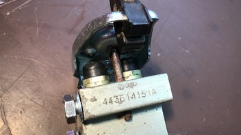

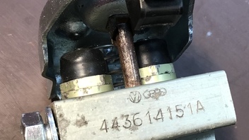

    Habe ein Problem mit dem Bremskraftregler an der Hinterachse.
    Habe ihn im Zuge der Restaurierung zerlegt und die Manschetten der zwei Kolben/Schieber kontrolliert.
    Nach dem Zusammenbau hatte ich am Prüfstand an der Hinterachse keine Bremskraft.
    Wenn ich aber die zwei Verschraubungen der Schieber etwas löse, kommt wieder Druck auf die Bremse.
    Ist das so einzustellen ?
    Die Verschraubungen kann man aber nicht gegen nachträgliches verdrehen sichern.
    Ich stehe momentan komplett daneben.
    Weiß jemand von Euch weiter ?

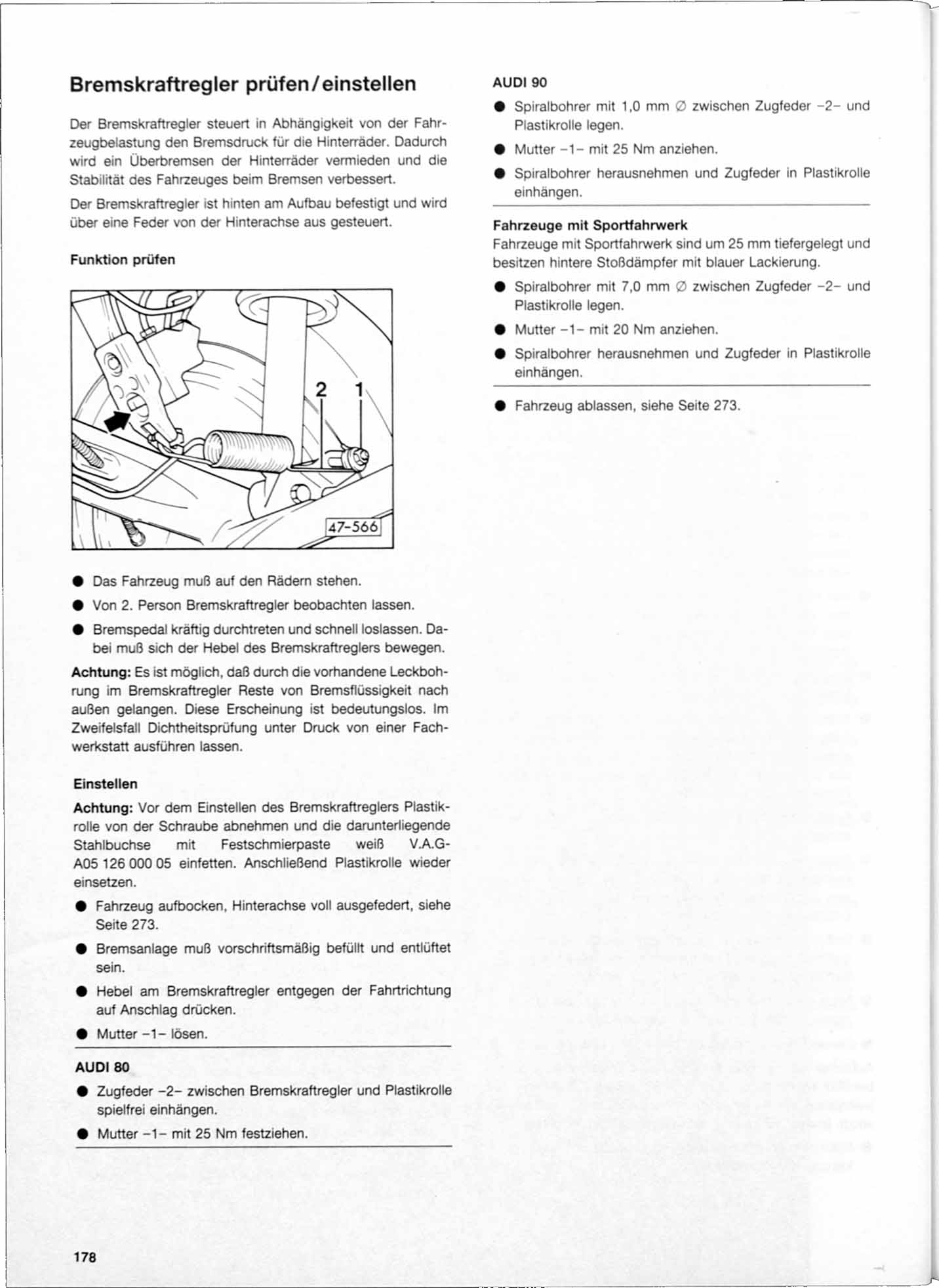

  • Die Bremskraft wird über die feder eingestellt die zwischen hebel und Achse eingehängt wird. Ist die feder zu Lose eingestellt öffnet der hebel nicht die Ventile und du hast keinen bremsdruck.
    Um die feder richtig einzustellen musst du alles was vom Werk aus im kofferraum war Ersatzrad ect.reinlegen voll tanken ,schraube von der feder an der Achse lösen einen 1,0mm bohrer anlegen und dann die schraube festziehen .

  • Danke für deine rasche Antwort !
    Aber wenn ich die zwei Verschraubungen mit den Gummimanschetten, unter dem Blechhebel, festziehe komme ich gar nicht zum einstellen der Feder,
    weil kein Bremsdruck an die Bremsen kommt.
    Löse ich die Verschraubungen etwas bremst er.
    Stehe ich auf der Leitung ?
  • Das was Sonic schreibt ist schon richtig.
    Aber mache bitte mal ein Foto, ggf. ist etwas falsch.

  • Nein,
    oder ich habs falsch eingelesen : einstellen >: aufbocken, Hinterachse voll ausgefedert,
    hebel nach hinten drücken, so das die Feder spielfrei (A80) ist,mutter festziehen! (A90 1mm Spiel)
    Da wurde doch garnichts von volltanken usw. erzählt, außer bei Prüfung, aber nicht bei Einstellen des BKR.!

  • Um den BKR richtig einzustellen ist es notwendig den Tank zu füllen oder ca 50kg( Gewicht von ca 70l Benzin )in den kofferraum zu legen,und der Wagen muss hinten auf seinen Rädern stehen ( auffahrrampe oder ähnliches) .
    Erklärung :
    Da der BKR lastabhängig ist verstellt sich die bremskraft mit Zunahme von dem Gewicht welches auf die Hinterachse drückt . Sollte bei der Einstellung nicht genügend Gewicht auf die Achse wirken stimmen die Grundvoraussetzungen für eine richtige Einstellung nicht ,welches sich durch rostende bremsscheiben bemerkbar macht.
    Dies gilt nur für den typ 89 da es ab den B4 hinten eine einstelllehre gibt und somit das voll tanken entfällt.
    Bitte korrigiert mich wenn ich falsch liege .

  • Bitte korrigiert mich wenn ich falsch liege
    Der Wert 7 mm gilt für das (beim Cabrio serienmäßige) Sportfahrwerk, beim AUDI 90 beträgt der Wert 1 mm, beim AUDI 80 wird spielfrei eingestellt.
    [ETZOLD (der aus den Werkstatt-RLF abgeschrieben hat), AUDI 80 AUDI 90 1986 - 1991]
    s. hier
