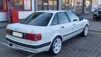

Habe selber pro Seite 25mm drauf, die sind auch Pflicht bei meinen Felgen (RH Tecnic). Es stimmt schon, das Fahrverhalten wird dadurch definitiv nicht besser..
Habe z.B. zwischen 80-90 Km/h leichtes Lenkradflattern. Mit normalen Winterrädern ohne Spurplatten ist alles schön ruhig. Das bekommt man auch nicht weg soweit ich weiß..
Dann hast du wahrscheinlich ET60 Felgen von RH. ET60 - 25mm Platten gibt ET35. Das ist auch die kleinste ET die der TÜV beim Audi80 einträgt. Die Spurplatten sind bei dir also zwingend um die Felge in die Mitttenposition der Originalfelgen zu bringen, also gleicher negativer Lenkrollradius wie original, und alles richtig gemacht.
Habe ET55 Felgen. Wurden anstandslos eingetragen

Finde die Felgen bei mir mit den Spurplatten eigentlich ganz ok und nicht zu übertrieben.. Ich bin aber auch kein Fan von Felgen die total nach außen stehen, am besten noch mit negativem Sturz.
Die Felgen sind zwar nicht so mein Ding, aber das sieht kein Stück weit nach "Assi" Tuning aus.
