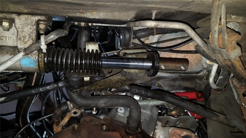

  • Sieht bei Deinem noch echt brauchbar aus.
    Allerdings fehlt der Lack auf der Schraube des Klemmstücks, war wohl auch schon wer dran.
    Bis dato hatte ich nie etwas mit dem Lenkgetriebe zu schaffen.
    Mit etwas Sachverstand und sauberem arbeiten ist das meiner Meinung nach kein größeres Problem, als an der Bremse oder dem Fahrwerk zu hantieren.
    Sind alles Bauteile, die Sicherheitsrelevant sind.
    Ein gesundes Maß der Selbsteinschätzung wird vorrausgesetzt, ansonsten einen Fachbetrieb aufsuchen, der die Überholung noch anbietet.
    Wenn man allerdings bedenkt, das die orig. Dichtsätze alle schon verkauft sind, bekommt man ungefähr eine Ahnung, wieviele davon in Fachbetrieben und von DIY Schraubern verschafft wurden.
    Die sind bestimmt nicht alle vorm Baum gelandet. ;)
