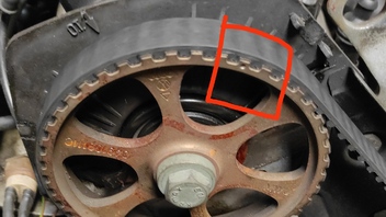

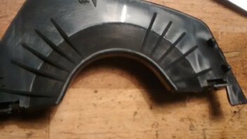

Nur nochmal als Hinweis, beim ABK ist die OT Marke für das Nockenwellenrad aud dem Plastikteil welches das Rad nach hinten abdeckt. Bei den alten B3 mit Blechabdeckung wurde die Auflagefläche des Nockenwellendeckels genommen, das wird oft falsch gemacht, weil Korp und Consorten das nicht klar erläutern. Bild habe ich angehängt.
Na Frank, danke , die Markierung war schon klar, hier ein Bild.

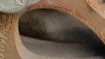

Doch die Markierung hier im Bild oder? -
Und einmal so hingebracht, einfach das NW Rad zur Markierung bringen, ohne auf die anderen Markierungen unten zu schauen.
Wenn es stimmt, spannen, Verteiler rauf, Null Markierung beim Finger und probieren. Danach Zahnriemen ersetzen und dabei alle Markierungen beachten.
Das meinst du.
Dachte ich auch, hab in einem Video gesehen, aber Erfahrung ist Erfahrung -

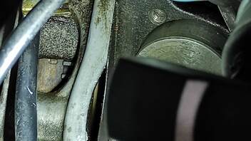

Genau die 0 meine ich, richtig links an der Kante.
Farbklecks drauf....
Richtig herum drehst du den Motor?Aber, auf deinem Nockenwellenrad sehe ich mehrere Markierungen, oder meine, zu erkennen. Einen Punkt, und genau 180 Grad unten den Strich. Da müssen aber mal die ABKler ran, mit den kleinen Motörchen hab ichs net so.
(Und ich meine, man kann das Nockenwellenrad auch 180 Grad verkehrt auf die Nockenwelle schieben, dann ist die "falsche" Seite vorn. Und die hat auch Markierungen, damit man es nicht gleich merkt.
Ob das bei dir so, müssen die erkennen, die die Bilder ständig vor sich haben)Spaß beiseite:

Und der Punkt, den du genommen hast, ist genau falsch....
Wenn du am Umfang lang schaust sieht du irgendwann ein O und ein T, dazwischen ist eine rechteckige Einstanzung. und das ist der OT der Nockenwelle....

Nur: das Foto habe ich gemacht, nachdem ich das Guckfenster unten auf OT gebracht habe. Soll da am NWrad auch OT stimmen? -
"ein O und ein T, dazwischen ist eine rechteckige Einstanzung. und das ist der OT der Nockenwelle.."
Das hier unten am NWrad -
Ja, genau.
Den Motor solange durchdrehen bis diese Markierung mit der am Plastikteil übereinstimmt und dann am Schwungrad den OT Punkt kontrollieren. -
Gemacht, aber am Schwungrad ist natürlich keine O. Da liegen fast 180 Grad Unterschied. Das Foto mit OT unten war mit Schwungrad auf 0.
