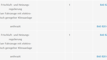

    Kleinanzeigen bietet ein Bedienteil mit der Teilenr.: 8A0 820 043 A an. Nun wollte ich in der Teileliste nachsehen, welche Einschränkungen für jeweils beide Bedienteile gelten, nur sind diese überhaupt nicht gelistet? Einzige Bedienteile die zum B4 gehören sind folgende:

  • Nun wollte ich in der Teileliste nachsehen, welche Einschränkungen für jeweils beide Bedienteile gelten, nur sind diese überhaupt nicht gelistet? Einzige Bedienteile die zum B4 gehören sind folgende:
    Das sind die "aktuellsten" Teilenummern, die nicht unbedingt mit den ab Werk verbauten Teilen bzw. Teilenummern übereinstimmen müssen. Das findet man öfter. Im ET-/EDV-System von VAG, dem sogenannten "ETKA", stehen viel mehr Informationen als in den frei verfügbaren Onlinekatalogen. Dazu habe ich auch keinen Zugang. Vermutlich steht bei Deiner Teilenummer "entfallen am ... wurde ersetzt durch ...". Klarheit zum Index A kann ggfs. ein Besuch bei einem VAG-Händler bringen. Ich würde da aber nicht zu einem "Alu-Palast" gehen, sondern eher zu einem kleinen "VAG-Service". Da findet man eher noch einen motivierten Teiledienst-Mitarbeiter.
    In meinem 93er Coupe ist das gleiche Bedienteil (Index B) verbaut wie bei Dir. Lt. ET-Liste soll es aber auch der Index D oder G sein. Die Funktionen sind identisch, was bei dem angebotenen Index A auch als sehr wahrscheinlich anzunehmen ist.
