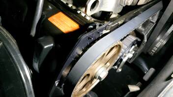

Der Zahriemen sitz nicht richtig auf dem Zahnrad? Kann man dies Irgendwo einstellen, Andruckrolle vielleicht?
Zahnriemen sitz nicht richig

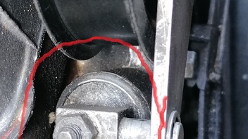

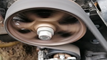

ich hab gesehen das der Zahnriemen nicht richtig auden Zahnrad drauf läuft wenn der Motor läuft. Und hab mir so gedacht das ist bestimmt nicht okay es könnte ja sein das der Zahnriemen runterrutsch. Hab nun mal geprüft die Rolle hat schon ein wenig spiel. Ich denke mal, das ich auch die Welle tauschen muss.Was mir noch nicht geläufig ist, die Schraube an der Rolle welche Funktion hat diese.
Die von die eingekreiste "Mutter" hat nur die Aufgabe, den Halter des Thermospannelementes in position zu halten und hat mit der direkten Spannung nichts zu tun.

Kann es sein, das der Zahnriemen zu lose ist ? Es gibt zwei verschiedene Spannelemente und dazu passen dann nur die jeweiligen Spannrollen, was man an der Flucht Spannrolle zum Verstellblech Thermospannelement sehen kann. Dem Foto nach sollte das bei Dir aber passen.
Soweit ich das kenne läuft der Riemen mit zunehmender Spannung nach innen. Zumindest ist das bei mir so, steht minimal bei Stand + Leerlauf nach außen, geht dann aber mit zunehmender Drehzahl nach innen.
Dem zur Folge würde ich nochmal die Zahnriemenspannung überprüfen, zu lose ?Man könnte auch meinen, aber schlecht zu sehen, das der Zahnriemen nicht wirklich frisch aussieht, sieht so'n bisschen mehr bräunlich aus ?
