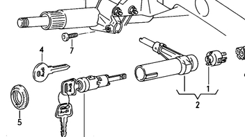

    Hast du eine Idee ? Ich möchte gerne im Fahrzeug einen versteckten Schalter einbauen der das zündschloss elektrisch sperrt.
    Welches der kabelsollte Mann trennen und einen Schalter zwischen setzen ?

    Es gab doch diese Wegfahrsperren, die einfach in, ich glaube 3, Stromkreise eingebaut wurden, und diese Unterbrachen.
    Und wenn man den Wagen ohne diese Sperre fahren wollte, musste man nur 3 Drahtbrücken legen.
    Kein Kommentar zur technischen Perfektion dieser Wegfahrsperren....
    Aber so startet der Audi sicher nicht mehr.
    Du kannst auch einfach die Leitung zum Magnetschalter am Anlasser unterbrechen.
    Dann dreht man den Schlüssel bis zum Anschlag und nix passiert.
    Aber anschieben geht noch.....
