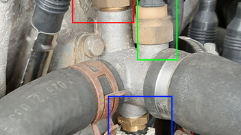

  • Kann man den Sensor im "grünen Rahmen" austauschen ohne das Kühlmittel abzulassen? Läuft da viel raus wenn ich den Sensor ausbaue?
    Ich habe gerade gesehen, das Teil gibts für zwei Temperaturbereiche, einmal 25-80°C oder 40-120°C, und welcher ist der richtige? :hmm:
  • Zitat
    Ja, ohne ablassen möglich. Ich glaube das läuft fast gar nichts raus. Ausgleichbehälter bleibt verschlossen. Motor ist besser kalt, und du bist halt schnell :)
    Warum willst du den tauschen?
    Du hast noch einen OR Audi, oder?
    Auf dem Sensor, wenn noch OR Audi steht ggf eine Ersatzteilnummer.
  • Anzeige im KI ist immer irgendwo bei 80 Grad, ich denke dass der Sensor ned ganz passt.
    Laut 7zap ist es die 025906041A, beim eingebauten habe ich noch gar nicht geschaut.
  • Wenn bei flotter Fahrt das Anzeigeinstrument bei 80 Grad steht, das kann natürlich auch am Sensor liegen. Meist liegt die Ursache jedoch woanders. Thermostat, Übergangswiderstände die Schrauben hinten am KI oder am Anzeigeinstrument selbst. Das Auto kommt doch langsam in die Jahre.
    Wenn du einen neuen Sensor kaufst, hebe dir den alten gut auf. die Qualität bekommst du nicht mehr und heute wird alles in den tollsten Verpackungen verkauft.
  • So, endlich mal den Temperaturgeber (049919501E) für Anzeige KI getauscht, jetzt pendelt die Anzeige im 90°C Bereich, scheint also doch daran gelegen zu haben, ging gut zu wechseln, wenn man schnell ist geht nur ein Schluck
    Kühlflüssigkeit verloren. Ich probier mal die Temperatur des Kühlwassers mit einem Infrarotmessgerät an einem der Kühlschläuche abzunehmen.

  • Messung auf dem Külwasserschlauch kurz vor der Schlauchschelle(Übergang zum Flansch) ergab ca. 85-87°C, Anzeige im KI ca.95°C, bei laufendem Motor, mit neuem Sensor.

    ich suche auch genau diesen Sensor mit dieser Teilenummer und hatte schon paar Sensoren von vierol/Thopran/febi und alle zeigen Temperatur+13 Grad an.
    also 90+13
    welchen hast du bei dir eingebaut weil original bekomme ich nicht mehr

    Es gibt von Audi eine Kennlinie vom NTC, also Temp vs. Widerstand.
    Hast du mal die Sensoren ausgemessen.
    Kisugi sagt richtig Schätzeisen, wobei das inzwischen für die Anzeigegeräte im KI gilt.
    Nebst übergangswiderstände, da müsste er aber 90-minus x anzeigen, oder?
    Die sind halt in die Jahre gekommen, die Anzeigegerätchen.
    Wobei ich hier öfters lese, dass die aktuellen NTC gern falsch anzeigen.
    Eigentlich Interessant, aber selbst hier wird so lange gespart bis alles.......
    Ggf mal die Schrottler nach OR abfragen, so habe ich das auch mal beim B3 gemacht und alles war perfekt.....
