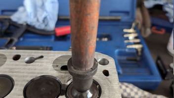

    Der Zylinderkopf ist wieder drauf. Beim Planen wurden nur 6/100 mm abgenommen. Der Kolbenüberstand ergab die gleiche Dichtungsstärke wie bisher - 3 Loch. Die Ventile habe ich gereinigt und eingeschliffen. Nach der Montage des Kopfes und des Zahnriemens - auf die vor dem Zerlegen markierten Punkte ließ sich der Motor gut durchdrehen. Auch der Probelauf und das Warmlaufen lassen auf 80 Grad C. Wassertemperatur für das Nachziehen der Zylinderkopfschrauben um 1/4 waren schick. Alles dicht soweit. Nach 1000 KM bekommen sie nochmal eine viertel Umdrehung - so Beschrieben in der Reparaturanleitung und auf dem Zettel bei den neuen Elring ZK-Schrauben.
    Bin dann von der Werkstatt in Franken nach Freiburg i. Br. in Baden gefahren, ca. 400 KM. Der Motor klang auf der Fahrt etwas "härter", knurriger - bzw. evtl. hört er sich dichter ? an - als vor der Revision. Den Einspritzzeitpunkt haben wir noch nicht nachgemessen - evtl. liegt es daran - will ich aber bald tun. Der Motor beschleunigt gefühlt auch "anders" als vorher. Hätte ich das Kfz vorher nie gefahren würde ich es als völlig normal beschreiben. Da ich es aber kenne - fühlt es sich anders an. Nicht so spritzig wie vorher - aber etwas drehmomentstärker. Ob das am Gepäck liegt oder technisch begründet (Einspritzzeitpunkt, dichtere Ventile, etc.) - kann ich grad nur raten. Die Riemenscheibenschraube haben wir nicht mehr gewechselt. Es ist also noch die originale 8.8 er verbaut - ich hoffe sie wurde noch nie gelöst und wiederverwendet.

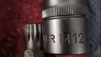

  • ... und auf der Verpackung ist angegeben das Drehmoment von 90 Nm + 90 Grad.
    Wie ich sehe, gibt es den RLF für die MKB RA und SF im Passat auch in Papierform und scheint beim TE vorhanden zu sein?
    Das wäre doch die ideale Gelegenheit gewesen, das "Rätsel" um die KW-Schraube aufzulösen und das in Papierform vorhandene Wissen mit uns zu teilen.
    Nun denn, dann löse ich mal auf und teile das auch bei mir in Papierform vorhandene Wissen, von dem ich nicht wusste, dass ich es habe, weil ich es nie brauchte und auch nicht brauchen werde.
    Korrekt sind für die Zwölfkant-KW-Schraube 90 Nm + 180°, Schraube geölt - so wie bei Etzold angegeben.
    Die Angabe auf der Verpackung des Schraubenlieferanten ist also für die Motoren mit den MKB RA und SB definitv falsch und man muss sich nicht wundern, dass die richtige Schraube bei "Schraubergöttern von Schraubergöttern" plötzlich zu einer "Killerschraube" wird.
