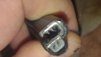

Bei meinem Audi hatte sich vor ein paar Tagen der Rand/die Dichtung vom Schiebedach an den Querseiten beim Kippen gelößt. Ein Teil habe ich jetzt schon wieder repariert. Bevor ist jetzt zu viel Aufwand und Arbeit da rein stecke wollte ich mal fragen, ob es diesen Rand auch als Meterware oder so nachzukaufen gibt. Insgsamt ist nämlich das Polster schon ziemlich abgenutzt und müsste auf kurz oder lang sowieso getauscht werden.

Ich vermute du meinst die hier: Drüück misch
Müsste die Nr. 12 sein. Die gibt es wieder bei Audi Tradition neu und kann man für sportliche 100,-€ käuflich erwerben. -
Danke Scouter, die meine ich. Mit dem Preis... mal sehen ob ich die Alte nicht doch lieber repariere...

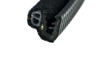

Ich kram das Thema nochmal hervor. Meine Schiebedachdichtung ist nicht mehr zu retten, die muss Neu.
Audi Tradition ist mir viel zu teuer damit, und einige andere Händler ebenso.
Ich habe Schiebedachdichtungen für den Golf 1 / Scirocco usw gesehen. Vom Profilquerschnitt sieht die identisch aus und hat auch ein Metallkern. Die ist 2,50 Meter lang, würde das reichen? Die sieht so aus...

Hallo Andy, ja habs schon gesehen. Allerdings wäre die von mir gesagte für den Golf 1..2 etc günstiger. Die kostet €62,90 plus Versand. Und wie gesagt, die sieht identisch vom Querschnitt aus wie die auf Ebay angebotene Dichtung. Und 2,5 Meter wäre auch lang genug.

Habe die Dichtung heute bekommen, die passt. Die ist ua. für ein Golf 1 und 2, Scirocco, Passat usw gedacht...passt aber ebenso bei dem Audi B3 B4 Stahlschiebedach. Sieht auch sehr stabil aus die Dichtung und wie Original.
