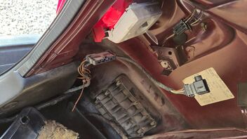

  • Hatte jez eben den Heckkabelbaum mal ab.
    Die Sicherung brennt trotzdem direkt durch sobald ich Licht anmache.
    Das heisst der Kabelbaum in der Kofferraumklappe dürfte eigentlich in Ordnung sein.

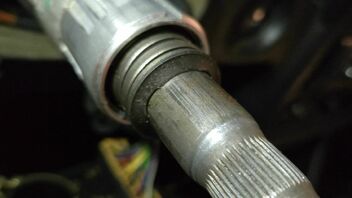

    Habe schon innen alles auseinandergebaut dafür und mir ist dabei was komisches aufgefallen.
    Hatte die ganze zeit schon das Gefühl das das Lenkrad n Ticken zweit drinne Sitzt weil es leicht an der Verkleidung von den Lenkstockschaltern geschliffen hat.
    Habe mal ein Bild gemacht.
    Muss diese Feder nicht eigentlich weiter ausgefedert sein?
    Man sieht da auch solche leichten Abriebspuren finde ich.
    Nein das ist alles richtig so. Die "Abriebspuren" sind Kratzer, entstanden als die Klemmscheibe welche die Feder zusammengedrückt hält über die Lenksäule geschoben wurde. Feder und Klemmscheibe halten den oberen Teil der Lenksäule fest und Spielfrei.

    Hast du den Kabelbaum im Kofferraum gewechselt oder in der Form kontrolliert, dass du ihn geöffnet hast?
  • Ja hab ihn geöffnet der wurde schonmal geflickt
    Sah aber alles gut repariert aus.
    Und ich hab ihn ja abgesteckt dann neben der Rückleuchte und dann brennt die Sicherung auch durch.
    Wenn der abgesteckt ist und die Sicherung brennt trotzdem durch, heisst es ja eigentlich das es daran schonmal nicht liegen kann.
