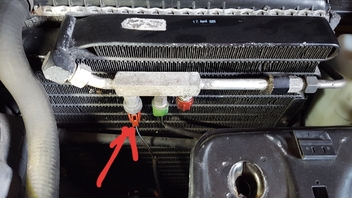

  • Ich klinke mich hier mal ein. Meine Klimaanlage bei meinem 91er Coupe (Klimatronic) wollte nicht mehr kühlen. Da ich den Wagen ja erst seit 3 Monaten besitze, hab ich erstmal das Kältemittel überprüfen lassen. Es fehlten rund 200g Kältemittel (soll 750g)...aber trotzdem wollte die Klimaanlage nicht arbeiten. Verdacht vom Klimaservice waren die Druckschalter oder aber die Magnetkupplung des Kompressors oder der Kompressor selber. Also mal geschaut, ob die Magnetkupplung überhaupt eingreift, wenn die Klimaanlage eingeschaltet wird. War natürlich nicht der Fall. Dann mal einfach den Stecker vom Sicherheitsschalter Klimakompressor (F118 mit der Teilenummer: 893959482A) abgezogen....und siehe da, die Magnetkupplung funktionierte und der Kompressor lief und lieferte kalte Luft. Mein Fahrzeug wurde übrigens noch mit R12 Kältemittel ausgeliefert und vom Vorbesitzer auf R134 umgerüstet.
    Und jetzt die Frage, die sich mir stellte. Kann ich den Druckschalter einfach rausschrauben, ohne das Kältemittel wieder ablassen zu müssen? Bei heutigen Auto's ist da wohl ein Ventil eingebaut, so das das möglich ist. Wenn ich mir das Ganze im ETKA anschaue, finde ich solch ein Ventil als Ersatzteilnummer bei Fahrzeugen, die serienmäßig mit R134 befüllt wurden...aber eben nicht bei R12 Anlagen. Also scheint mein Fahrzeug dieses Ventil nicht zu haben und ich muß zum Tausch das Kältemittel wieder evakuieren lassen.
    Kann mir jemand meine Theorie bestätigen?Es geht übrigens um diesen Schalter

  • Kurze Rückmeldung ... ich habe mir den Druckschalter 893959482A (nicht als original Teil - aber als Ersatzteil für die OEM Nummer deklariert und der codierte Steckkontakt paßte auch) bestellt und ebenso den Dichtring (bei Audi Tradition).
    Habe es heute dann mal gewagt, den Schalter bei befüllter Anlage abzuschrauben und es war tatsächlich ein Rückschlagventil verbaut, so das die Klimaanlage nicht entleert werden mußte Das Ventil habe ich bei der Gelegenheit auch geprüft. Bei leichten Druck öffnet es und es strömt Kältemittel aus - Ventil ist also wohl i.O.
    Das war jetzt die gute Nachricht. Die schlechte ist, es hat sich mit dem neuen Schalter nix geändert. Wenn ich den Stecker aufstecke, kuppelt die Magnetkupplung nicht ein. Ziehe ich den Stecker ab - unterbreche also den Stromkreis - zieht die Magnetkupplung an und meine Klimaanlage arbeitet einwandfrei.
    Habe mal an dem Steckkontakt gemessen, ob Spannung anliegt - und es liegt permanent runde 5V an. Überbrücke ich bei abgezogenem Stecker die Kontakte (schließe ihn also kurz), kuppelt die Magnetkupplung sofort aus.
    Der Druckschalter selbst hat im ausgebautem Zustand (also ohne Druck) ca. 0,4 Ohm Widerstand - ist also Durchgang vorhanden. Jetzt bleiben nur 2 Schlußfolgerungen für mich.
    1. Der neue Druckschalter ist nicht in Ordung
    2. Es liegt doch ein anderes Problem vor
    Hat jemand eine Idee?
    Gruß Bernd
