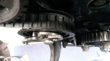

ich hab vor 4000km zusammen mit der Kopfdichtung den Zahnriemen gewechselt bei meinem 2.0 ABT und hab heute einfach mal unter die Abdeckung geschaut ob alles in Ordnung ist.
Da kam dann die böse Überraschung das der Riemen viel zu weit außen läuft und sich scheinbar an der Kante der Spannrolle abschleift. Ich hab dann gleich als erstes mal die Spannrolle getauscht gegen eine aus meinem alten B4 wo es definitiv nicht so war. Hat sich allerdings nichts verändert......Ich könnte mir nur vorstellen das eins der Räder nicht ganz gerade läuft ![]()

Hast du mal den Motor laufen lassen und dabei geguckt wie der Riemen sich verhält, also ob er hin und her rutscht?
Hört man irgendwelche Geräusche oder so? Ein Bild wäre nicht schlecht.Und zur Spannrolle, ich bin der Meinung hier im Forum mal was davon gelesen zu haben das es zwei Spannrollengrößen gibt.
Aber ob das jetzt ABT- oder ABK-abhängig war weiß ich nicht, würde aber zu deinen "Symptomen" passen. -
Auch für den ABT gibt es zwei verschiedene Spannrollen die Baujahrabhängig sind.
Ahja, ok, dann hatte ich das doch noch richtig im Hinterkopf.Demnach wird er also eine zu schmale Spannrolle verbaut haben.

Ist die Spannrolle neu? Ist diese alt und hat radiales Spiel im Lager, wandert der Zriemen hin und her. Dabei kann er an Bereiche kommen, die an ihm nagen.
Was passieren kann , dass man das schwarze Metallblech zur Lima falsch montiert hat und dieses nun an den Zriemen kommt. Er klemmt dann im Bereich der Lauffläche der Spannrolle. Ab er da du die Spannrolle getauscht hast, wäre dir das aufgefallen.
Oder etwas ist im Riemenantrieb (unterlagscheibe etc.).
Du solltes soundso einen neuen Zriemen montieren, dabei kann du dir alles genau ansehen...
Der Zriemen kostet bei Wagner-Autoteile wenig Geld. Gates ist meines Wissens der Lieferant für den Audi Zriemen. Aber ich will hier keine Diskusssion über den Hersteller beginnen, da muss jeder selbst wissen was er da macht.
Also, Riemen und auch die Spannrolle waren neu. Es macht auch keine geräusche oder rutscht in hin und her. Allerdings wirkt es ein bisschen so als würde das Nockenwellenrad nicht ganz rund laufen ?? Der Abrieb entsteht scheinbar nur davon das der Riemen permanent an der äußeren Führung der Spannrolle schleift, als würde diese versuchen ihn weiter nach innen zu schieben. Zur inneren Seite der Rolle ist auch noch etwas Platz, also kann ich mir eigentlich nicht vorstellen das diese zu schmal ist oder lieg ich da falsch ?

Nach den Bildern ist wohl das Nockenwellenrad, OT Markierung, richtig eingesetzt. Hab nicht im Kopf, ob auf auf der Rückseite auch Markierungen sind, das Rad gedreht werden kann und somit die parallelität der Räder geändert werden könnte ? Glaub eigentlich nicht, müßte ich jetzt selber nachschauen. Ist die Verschraubung des Nockenwellenrades fest, oder hat sich gelöst ? (z.B. Motor über die NW Schraube nach links gedreht ?)
Vielleicht auch nochmal den Aufnahmedorn Spannrolle genau checken, ob der aus welchem Grund auch immer, krumm ist , oder auch das Halteblech für die Zahnriemenspannung ?
Wenn ich mir die Bilder oben anschaue, müßte man eigentlich das Bild live sehen. Unten, Kurbelwelle, steht ja offensichtlich der Riemen über, während oben, Nockenwelle die Außenkanten bündig sind ??? Also steht für mich auch die Richtigkeit des Riemens, - Breite-, selbst in frage. Hatte mit Conti-Satz noch keine Probleme gehabt. Würd ich auch nochmal vergleichen.
